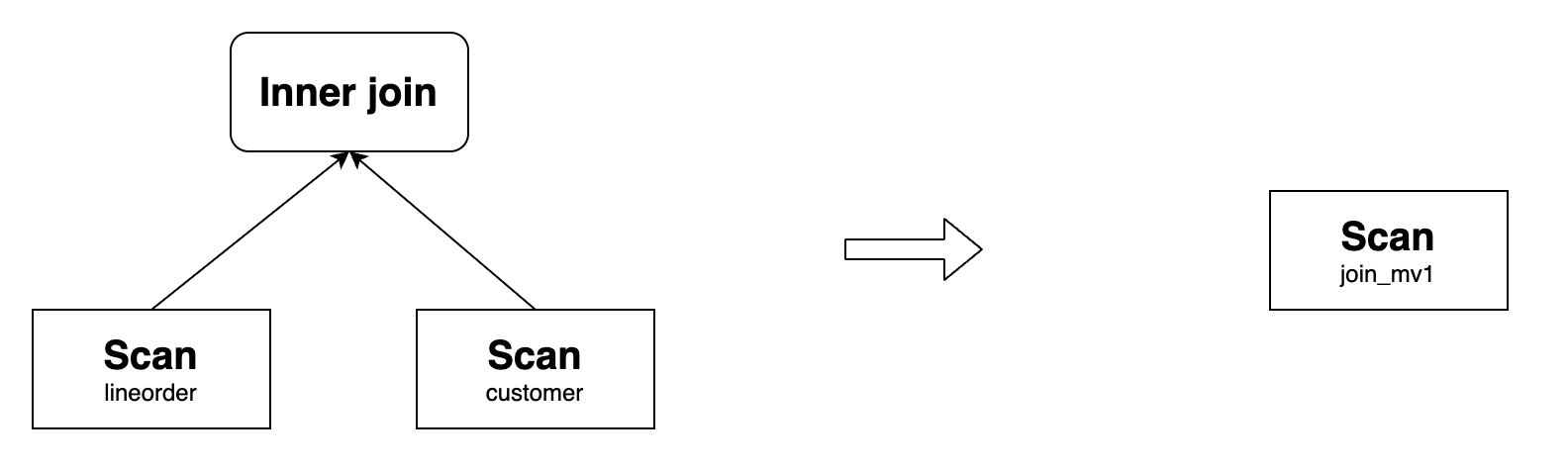

上記のベーステーブルを使用して、次のようにマテリアライズドビューを作成できます:
CREATE MATERIALIZED VIEW join_mv1
DISTRIBUTED BY HASH(lo_orderkey)
AS
SELECT lo_orderkey, lo_linenumber, lo_revenue, lo_partkey, c_name, c_address
FROM lineorder INNER JOIN customer
ON lo_custkey = c_custkey;
このようなマテリアライズドビューは、次のクエリを書き換えることができます:
SELECT lo_orderkey, lo_linenumber, lo_revenue, c_name, c_address
Rewrite-1

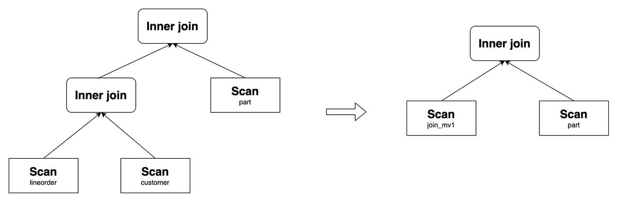

Query Delta Join の書き換え
Query Delta Join は、クエリでジョインされるテーブルがマテリアライズドビューでジョインされるテーブルのスーパーセットであるシナリオを指します。たとえば、lineordercustomerpart の3つのテーブルのジョインを含む次のクエリを考えてみましょう。マテリアライズドビュー join_mv1lineordercustomer のジョインのみを含んでいる場合、StarRocks は join_mv1 を使用してクエリを書き換えることができます。
例:
SELECT lo_orderkey, lo_linenumber, lo_revenue, c_name, c_address, p_name
FROM
lineorder INNER JOIN customer ON lo_custkey = c_custkey
INNER JOIN part ON lo_partkey = p_partkey;
その元のクエリプランと書き換え後のプランは次のとおりです:
Rewrite-2

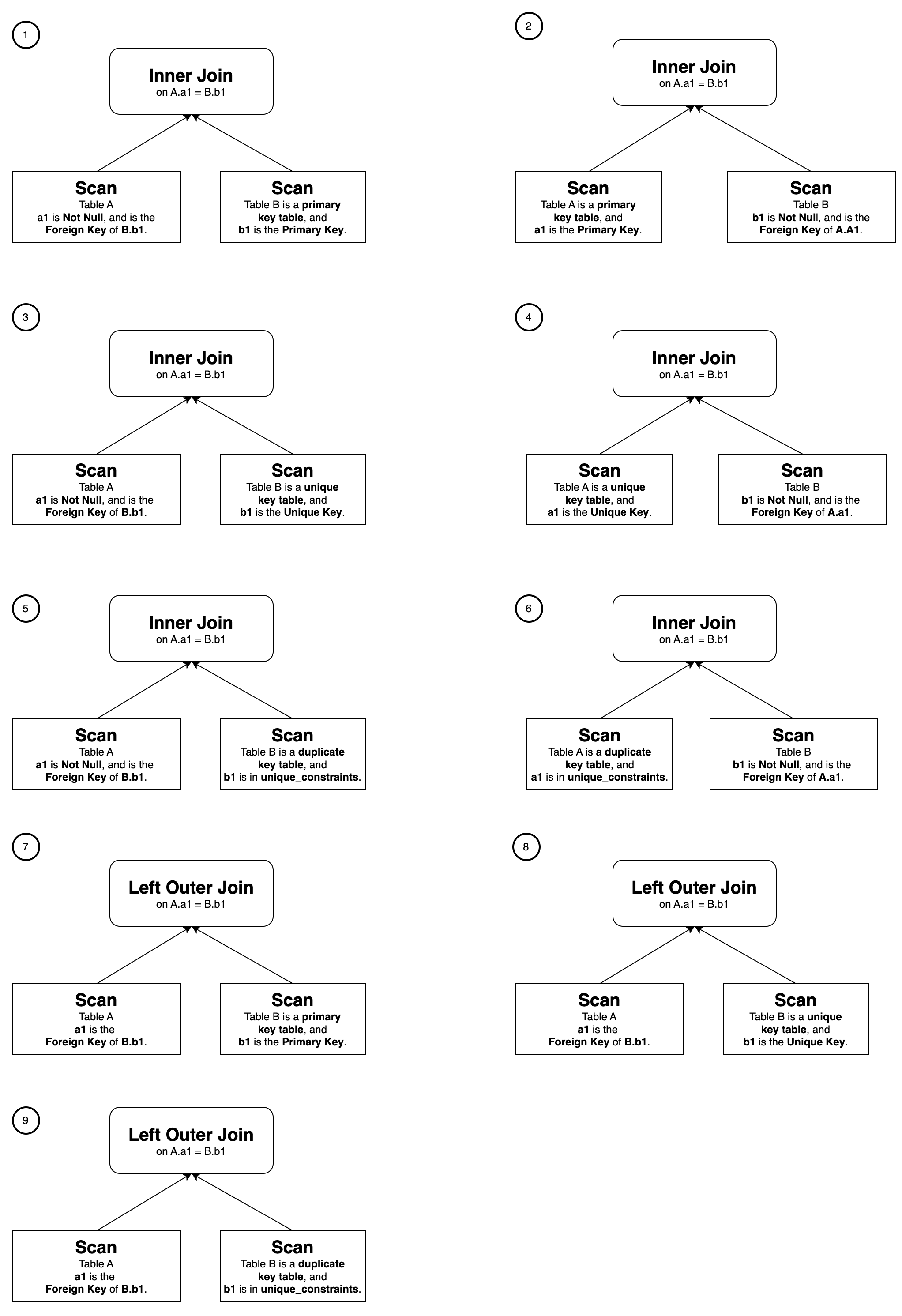

View Delta Join の書き換え
View Delta Join は、クエリでジョインされるテーブルがマテリアライズドビューでジョインされるテーブルのサブセットであるシナリオを指します。この機能は通常、大規模な広いテーブルを含むシナリオで使用されます。たとえば、Star Schema Benchmark (SSB) のコンテキストで、すべてのテーブルをジョインするマテリアライズドビューを作成してクエリパフォーマンスを向上させることができます。テストを通じて、マテリアライズドビューを通じてクエリを透明に書き換えることで、マルチテーブルジョインのクエリパフォーマンスが対応する大規模な広いテーブルをクエリするのと同じレベルのパフォーマンスを達成できることが確認されています。
View Delta Join の書き換えを実行するには、マテリアライズドビューにクエリに存在しない 1:1 カーディナリティ保存ジョインが含まれている必要があります。以下の9種類のジョインがカーディナリティ保存ジョインと見なされ、いずれかを満たすことで View Delta Join の書き換えが可能になります:
Rewrite-3

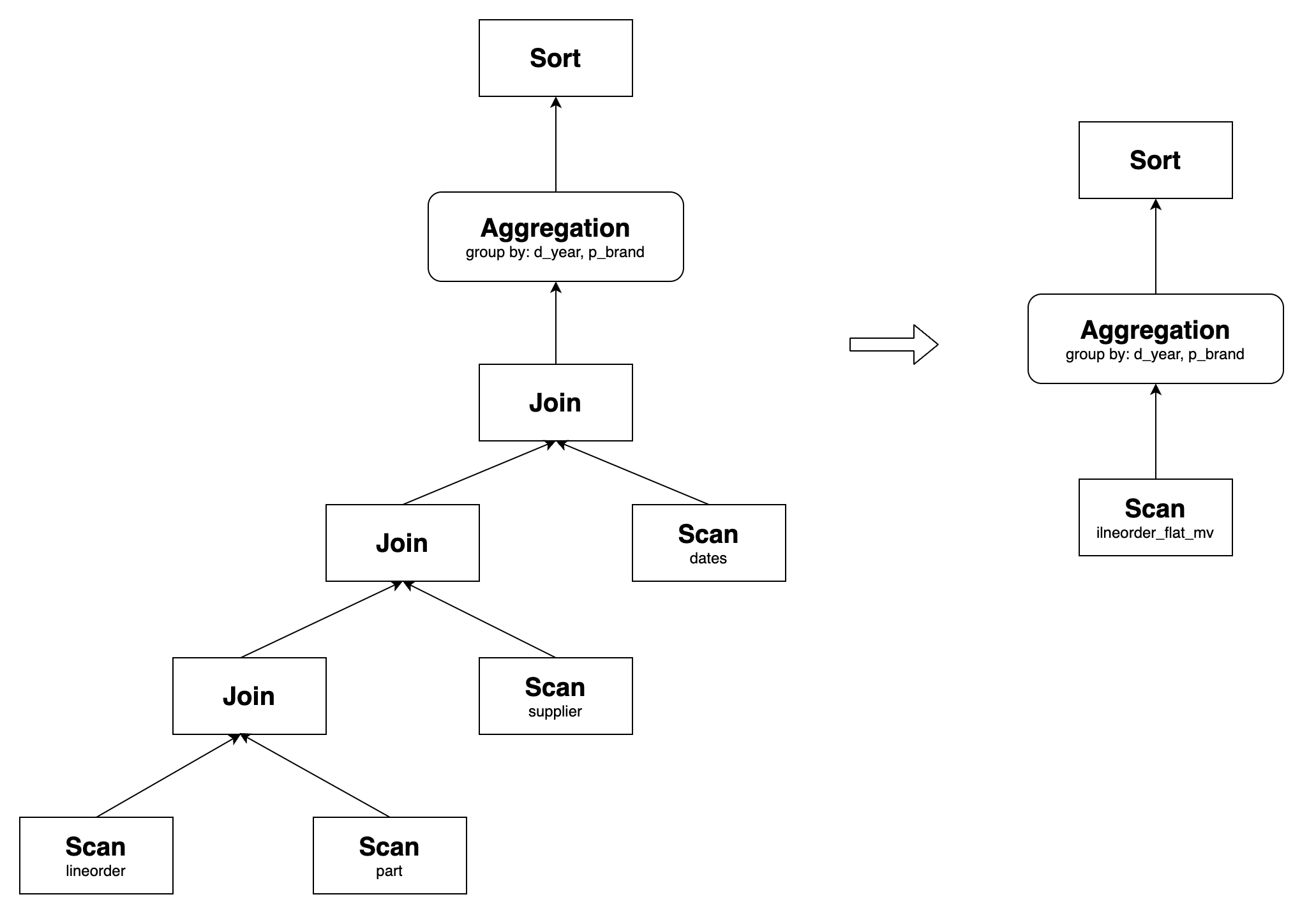

SSB Q2.1 は4つのテーブルをジョインしますが、マテリアライズドビュー lineorder_flat_mv と比較して customer テーブルが欠けています。lineorder_flat_mv では、lineorder INNER JOIN customer は本質的にカーディナリティ保存ジョインです。したがって、論理的には、このジョインを削除してもクエリ結果に影響を与えません。その結果、Q2.1 は lineorder_flat_mv を使用して書き換えることができます。
SSB Q2.1:
SELECT sum(lo_revenue) AS lo_revenue, d_year, p_brand
FROM lineorder
JOIN dates ON lo_orderdate = d_datekey
JOIN supplier ON lo_suppkey = s_suppkey
WHERE p_category = 'MFGR#12' AND s_region = 'AMERICA'
GROUP BY d_year, p_brand
ORDER BY d_year, p_brand;
Rewrite-4
同様に、SSB の他のクエリも lineorder_flat_mv を使用して透明に書き換えることができ、クエリパフォーマンスを最適化します。

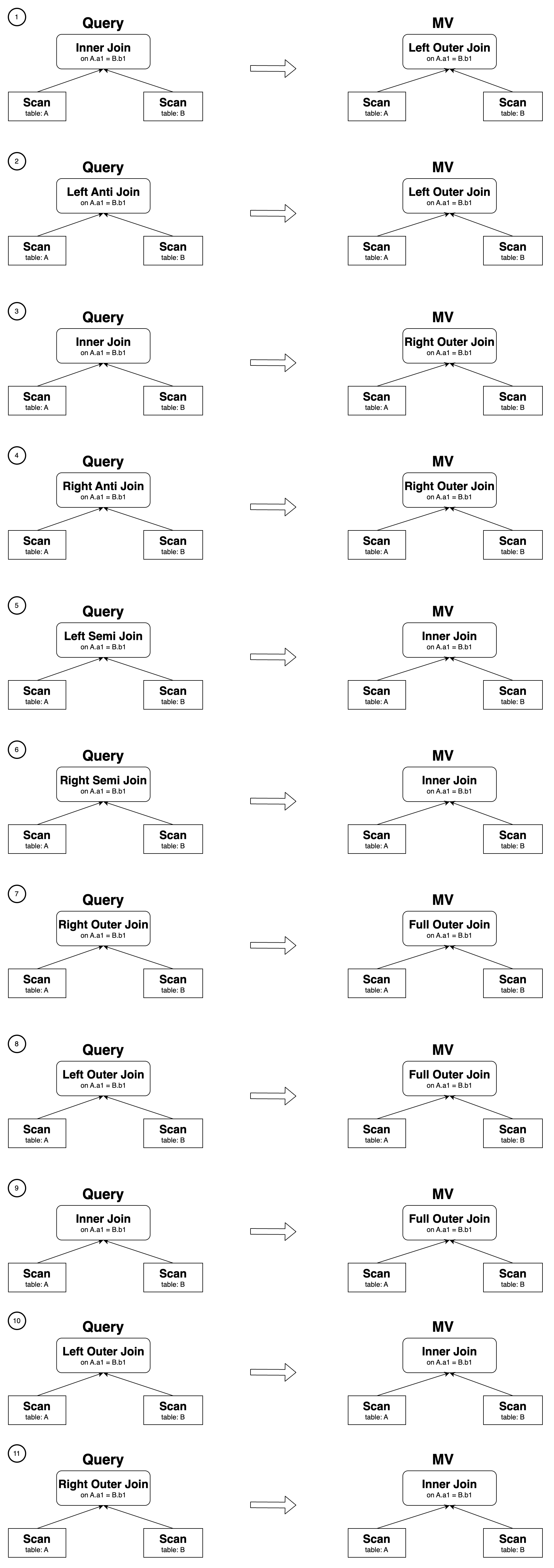

ジョインの導出可能性は、マテリアライズドビューとクエリのジョインタイプが一致しないが、マテリアライズドビューのジョイン結果がクエリのジョイン結果を含むシナリオを指します。現在、3つ以上のテーブルをジョインするシナリオと2つのテーブルをジョインするシナリオの2つをサポートしています。
  • シナリオ1: 3つ以上のテーブルをジョインする場合
    マテリアライズドビューが t1t2 の Left Outer Join と t2t3 の Inner Join を含んでいるとします。両方のジョインで、ジョイン条件には t2 の列が含まれています。
    一方、クエリは t1t2 の Inner Join と t2t3 の Inner Join を含んでいます。両方のジョインで、ジョイン条件には t2 の列が含まれています。
    この場合、クエリはマテリアライズドビューを使用して書き換えることができます。これは、マテリアライズドビューでは、Left Outer Join が最初に実行され、その後 Inner Join が実行されるためです。Left Outer Join によって生成された右テーブルには一致する結果がありません(つまり、右テーブルの列は NULL です)。これらの結果は Inner Join 中にフィルタリングされます。したがって、マテリアライズドビューとクエリのロジックは等価であり、クエリを書き換えることができます。

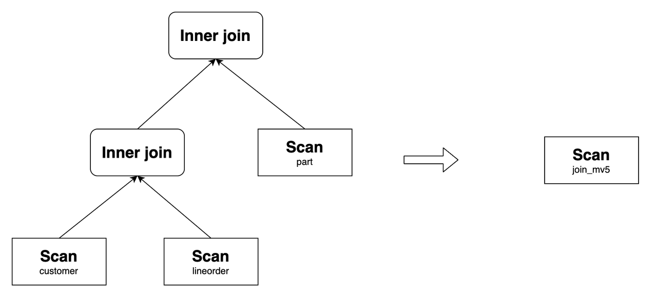

    join_mv5 は次のクエリを書き換えることができます:
    SELECT lo_orderkey, lo_orderdate, lo_linenumber, lo_revenue, c_custkey, c_address, p_name
    FROM customer INNER JOIN lineorder
    ON c_custkey = lo_custkey
    INNER JOIN part
    ON p_partkey = lo_partkey;
    Rewrite-5

  • シナリオ2: 2つのテーブルをジョインする場合
    2つのテーブルを含むジョインの導出可能性の書き換え機能は、次の特定のケースをサポートしています:
    Rewrite-6

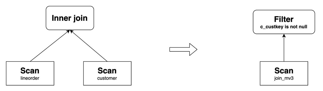

    ケース1から9では、セマンティック等価性を確保するために、書き換え結果にフィルタリング述語を追加する必要があります。たとえば、次のようにマテリアライズドビューを作成します:
    CREATE MATERIALIZED VIEW join_mv3
    DISTRIBUTED BY hash(lo_orderkey)
    AS
    SELECT lo_orderkey, lo_linenumber, lo_revenue, c_custkey, c_address
    FROM lineorder LEFT OUTER JOIN customer
    次のクエリは join_mv3 を使用して書き換えることができ、書き換え結果に述語 c_custkey IS NOT NULL が追加されます:
    Rewrite-7

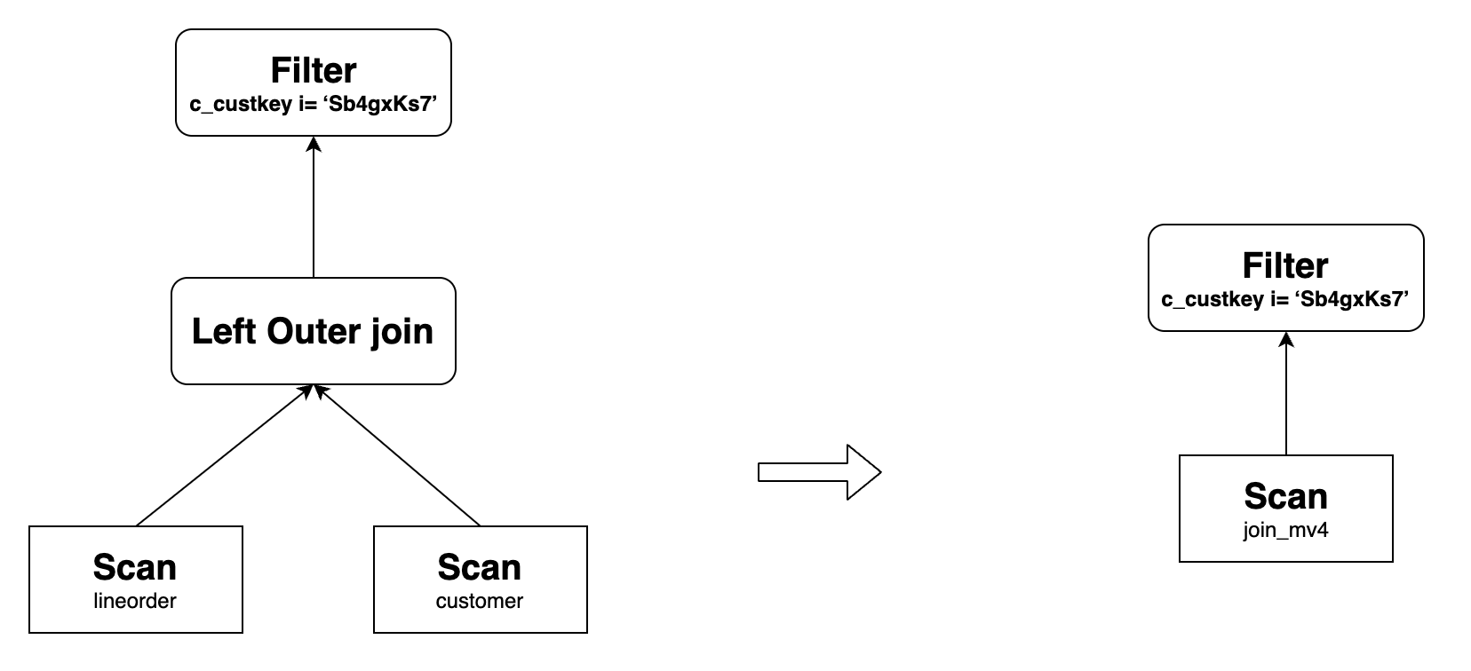

    ケース10では、Left Outer Join クエリには右テーブルに IS NOT NULL フィルタリング述語が含まれている必要があります。たとえば、=, <>, >, <, <=, >=, LIKE, IN, NOT LIKE, または NOT IN です。たとえば、次のようにマテリアライズドビューを作成します:
    CREATE MATERIALIZED VIEW join_mv4
    AS
    join_mv4 は次のクエリを書き換えることができ、customer.c_address = "Sb4gxKs7"IS NOT NULL フィルタリング述語です:
    WHERE customer.c_address = "Sb4gxKs7";
    Rewrite-8

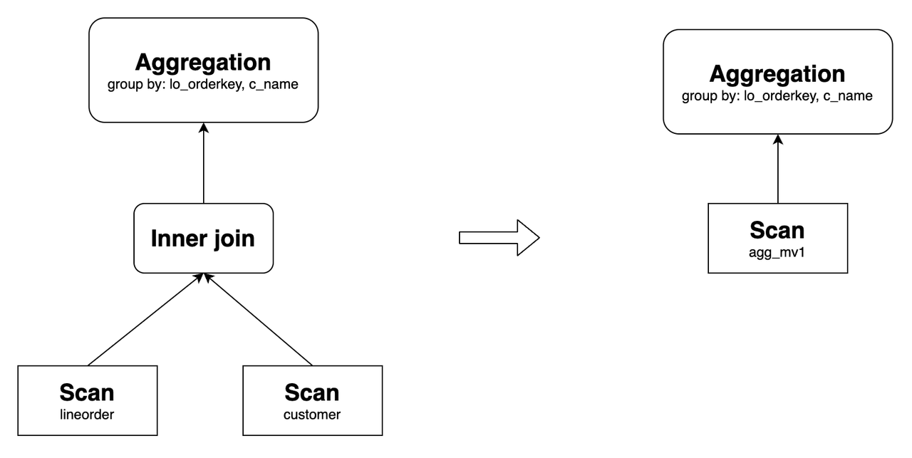

集計の書き換え
StarRocks の非同期マテリアライズドビューは、bitmap_union、hll_union、percentile_union を含むすべての集計関数を使用してマルチテーブル集計クエリを書き換えることをサポートしています。たとえば、次のようにマテリアライズドビューを作成します:

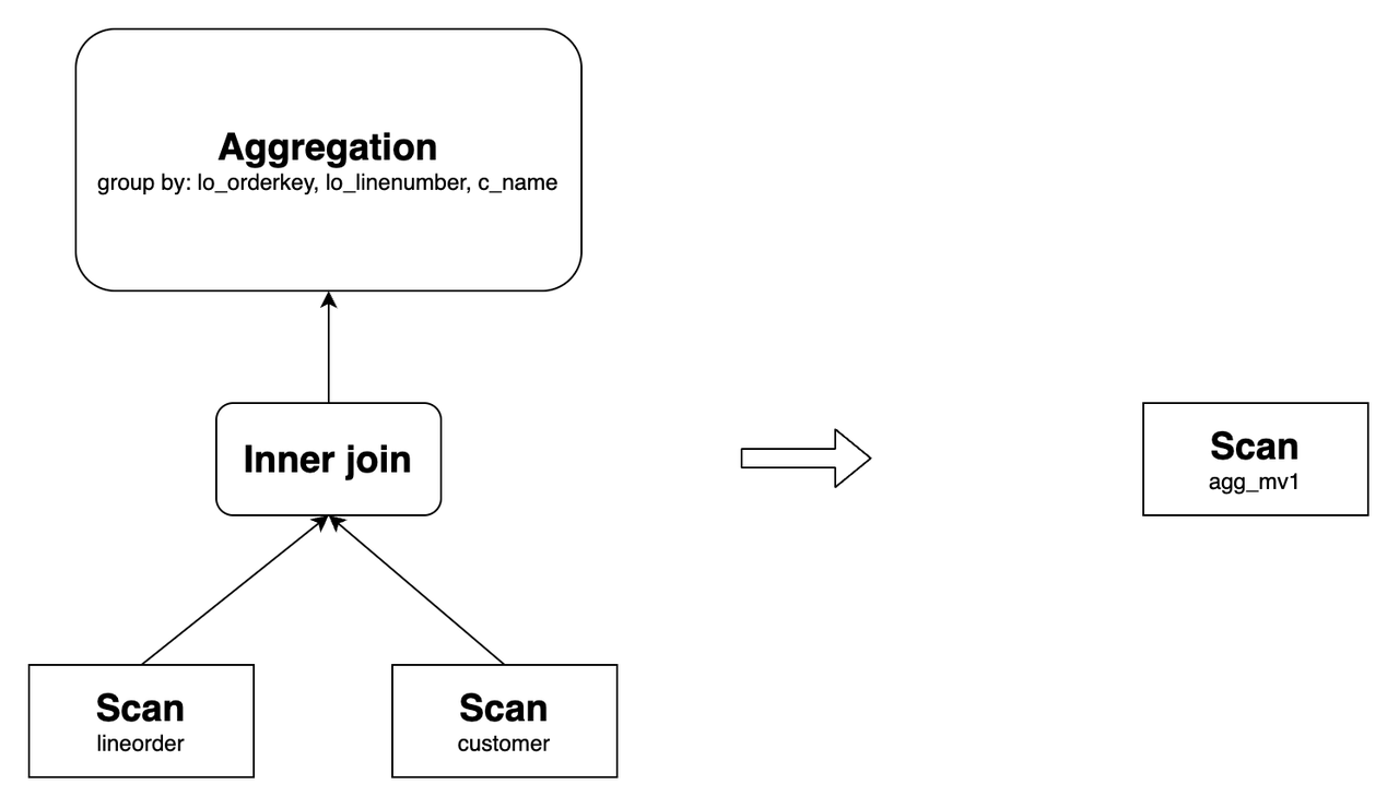

CREATE MATERIALIZED VIEW agg_mv1
AS
SELECT
lo_orderkey,
lo_linenumber,
c_name,
sum(lo_revenue) AS total_revenue,
max(lo_discount) AS max_discount
GROUP BY lo_orderkey, lo_linenumber, c_name;
このマテリアライズドビューは次のクエリを書き換えることができます:
SELECT
lo_orderkey,
lo_linenumber,
c_name,
Rewrite-9

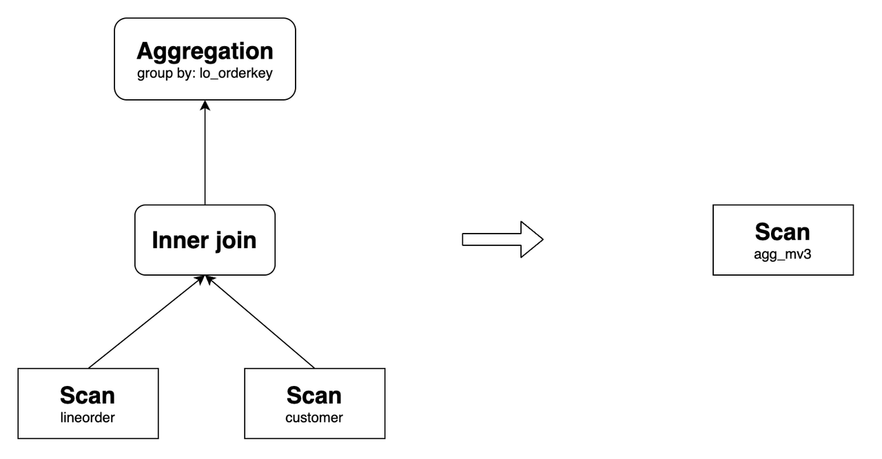

agg_mv3 は次のクエリを書き換えることができます:
SELECT
lo_orderkey,
GROUP BY lo_orderkey;
Rewrite-12

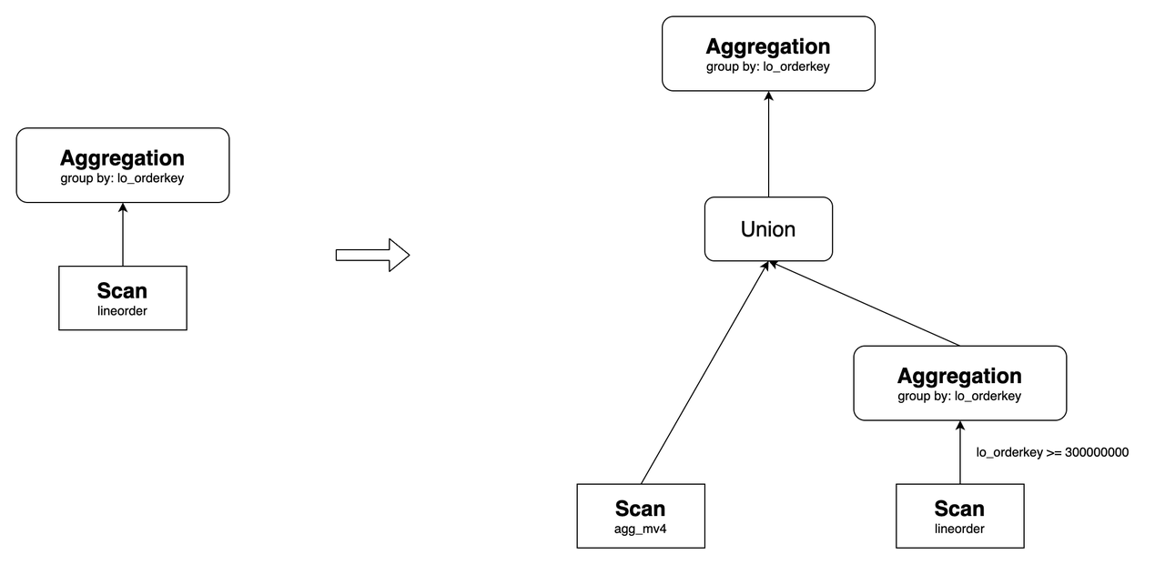

ユニオンの書き換え
プレディケートユニオンの書き換え
マテリアライズドビューのプレディケートスコープがクエリのプレディケートスコープのサブセットである場合、クエリはユニオン操作を使用して書き換えることができます。
CREATE MATERIALIZED VIEW agg_mv4
AS
SELECT
lo_orderkey,
FROM lineorder
WHERE lo_orderkey < 300000000
select
lo_orderkey,
FROM lineorder
Rewrite-13
このコンテキストでは、agg_mv5lo_orderkey < 300000000 のデータを含んでいます。lo_orderkey >= 300000000 のデータはベーステーブル lineorder から直接取得されます。最後に、これら2つのデータセットはユニオン操作を使用して結合され、最終結果を得るために集計されます。

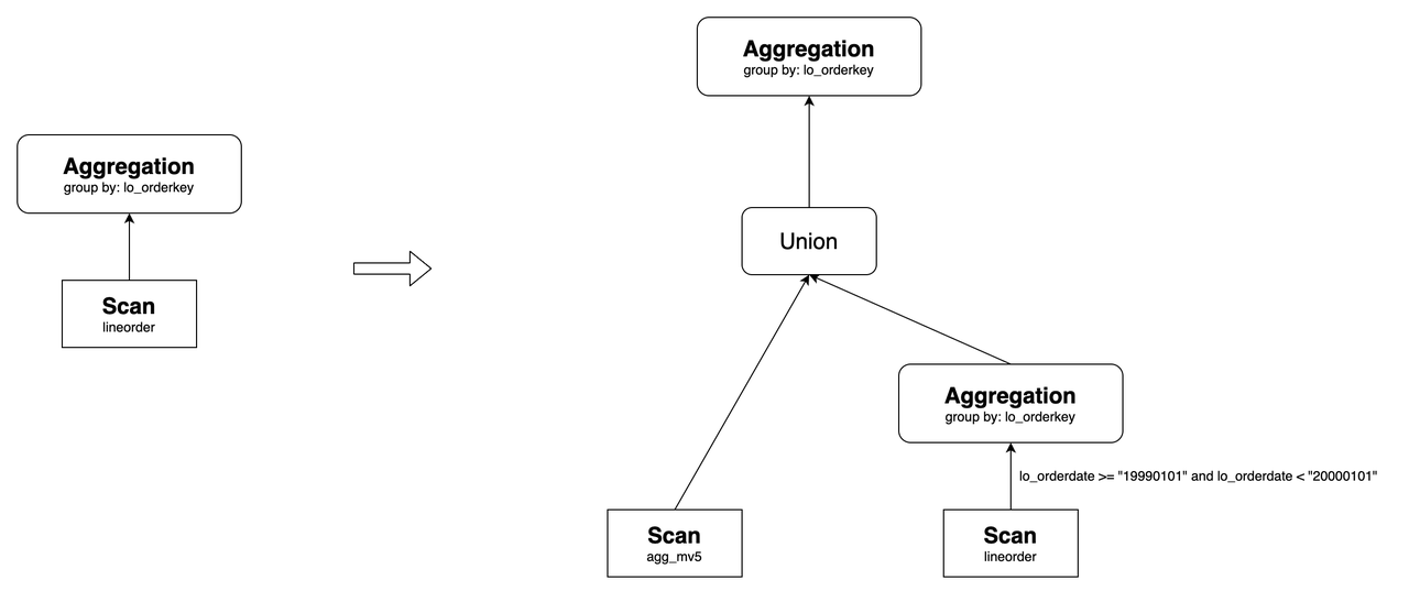

パーティションユニオンの書き換え
パーティション化されたテーブルに基づいてパーティション化されたマテリアライズドビューを作成したとします。書き換え可能なクエリがスキャンしたパーティション範囲がマテリアライズドビューの最新のパーティション範囲のスーパーセットである場合、クエリはユニオン操作を使用して書き換えられます。
たとえば、次のマテリアライズドビュー agg_mv4 を考えてみましょう。そのベーステーブル lineorder は現在 p1 から p7 までのパーティションを含んでおり、マテリアライズドビューも p1 から p7 までのパーティションを含んでいます。
CREATE MATERIALIZED VIEW agg_mv5
PARTITION BY RANGE(lo_orderdate)
REFRESH MANUAL
AS
SELECT
lo_orderdate,
lo_orderkey,
FROM lineorder
新しいパーティション p8lineorder に追加された場合、そのパーティション範囲は [("19990101"), ("20000101")) であり、次のクエリはユニオン操作を使用して書き換えることができます:
SELECT
lo_orderdate,
lo_orderkey,
FROM lineorder
Rewrite-14
上記のように、agg_mv5p1 から p7 までのデータを含んでおり、p8 のデータは lineorder から直接クエリされます。最後に、これら2つのデータセットはユニオン操作を使用して結合されます。

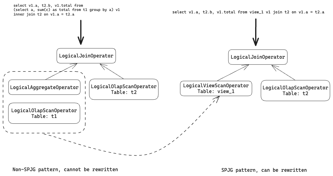

v3.1.0 以降、StarRocks はビューに基づいてマテリアライズドビューを作成することをサポートしています。ビューに対する後続のクエリは、SPJG パターンであれば書き換えることができます。デフォルトでは、ビューに対するクエリは自動的にビューのベーステーブルに対するクエリに転記され、その後透明に一致して書き換えられます。
ただし、実際のシナリオでは、データアナリストが複雑でネストされたビューに基づいてデータモデリングを行うことがあり、直接転記することができません。その結果、そのようなビューに基づいて作成されたマテリアライズドビューはクエリを書き換えることができません。前述のシナリオでの能力を向上させるために、StarRocks は v3.3.0 以降、ビューに基づくマテリアライズドビュークエリの書き換えロジックを最適化しました。
基本
以前のクエリ書き換えロジックでは、StarRocks はビューに対するクエリをビューのベーステーブルに対するクエリに転記します。転記されたクエリの実行プランが SPJG パターンと一致しない場合、クエリの書き換えは失敗します。
この問題を解決するために、StarRocks は新しいオペレーター - LogicalViewScanOperator を導入し、クエリを転記することなく実行プランツリーの構造を簡素化します。このオペレーターは、実行プランツリーを SPJG パターンと一致させることを目指しており、クエリの書き換えを促進します。
次の例では、AGGREGATE サブクエリを持つクエリ、サブクエリに基づいて構築されたビュー、ビューに基づいて転記されたクエリ、およびビューに基づいて構築されたマテリアライズドビューを示しています:
-- 元のクエリ:
SELECT
v1.a,
t2.b,
v1.total
FROM(
SELECT
a,
sum(c) AS total
FROM t1
GROUP BY a
) v1
INNER JOIN t2 ON v1.a = t2.a;
-- ビュー:
CREATE VIEW view_1 AS
SELECT
t1.a,
sum(t1.c) AS total
FROM t1
GROUP BY t1.a;
-- 転記されたクエリ:
SELECT
v1.a,
t2.b,
v1.total
FROM view_1 v1
-- マテリアライズドビュー:
CREATE MATERIALIZED VIEW mv1
DISTRIBUTED BY hash(a)
REFRESH MANUAL
AS
SELECT
v1.a,
t2.b,
v1.total
FROM view_1 v1
元のクエリの実行プランは、次の図の左側に示されているように、JOIN 内の LogicalAggregateOperator のために SPJG パターンと一致しません。StarRocks はそのようなケースのクエリの書き換えをサポートしていません。ただし、サブクエリに基づいてビューを定義することで、元のクエリをビューに対するクエリに転記できます。LogicalViewScanOperator を使用することで、StarRocks は一致しない部分を SPJG パターンに転送し、この状況下でクエリの書き換えを可能にします。

ビューに基づくマテリアライズドビューを使用して JOIN を含むクエリを書き換える
StarRocks は、ビュー間またはビューとテーブル間の JOIN を含むクエリを書き換えることをサポートしており、JOIN に基づく集計も含まれます。
たとえば、次のビューとマテリアライズドビューを作成できます:
SELECT
l_partkey,
l_suppkey,
sum(l_quantity) AS total_quantity
FROM lineitem
GROUP BY
l_partkey,
l_suppkey;
CREATE VIEW view_2 AS
SELECT
l_partkey,
l_suppkey,
sum(l_tax) AS total_tax
FROM lineitem
GROUP BY
l_partkey,
l_suppkey;
CREATE MATERIALIZED VIEW mv_1
DISTRIBUTED BY hash(l_partkey, l_suppkey)
REFRESH MANUAL AS
SELECT
v1.l_partkey,
v2.l_suppkey,
total_quantity,
total_tax
FROM view_1 v1
JOIN view_2 v2 ON v1.l_partkey = v2.l_partkey
AND v1.l_suppkey = v2.l_suppkey;

ビューに基づくマテリアライズドビュークエリの書き換えに関して、StarRocks には現在次の制限があります:
  • 現在、StarRocks はパーティションユニオンの書き換えをサポートしていません。
  • ビューにランダム関数(rand()、random()、uuid()、sleep() など)が含まれている場合、クエリの書き換えはサポートされていません。
  • ビューに同じ名前の列が含まれている場合、クエリの書き換えはサポートされていません。同じ名前の列には異なるエイリアスを割り当てる必要があります。
  • マテリアライズドビューを作成するために使用されるビューには、整数型、日付型、および文字列型のデータ型の列が少なくとも1つ含まれている必要があります。たとえば、total_cost が DOUBLE 型の列であるため、ビューをクエリするマテリアライズドビューを作成することはできません。
    CREATE VIEW v1
    AS
    SELECT sum(cost) AS total_cost
    FROM t1;
