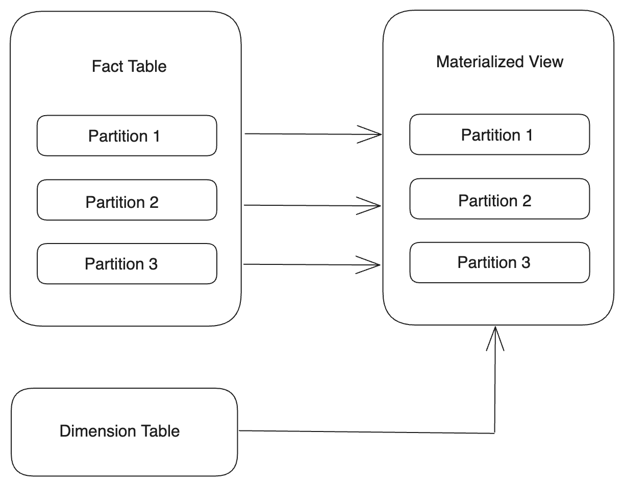

パーティションを一対一で整列
同じパーティションキーを使用して、ベーステーブルのパーティションと一対一で対応するマテリアライズドビューを作成できます。
Partitioned Materialized View-1
  • ベーステーブルのパーティションキーが DATE または DATETIME 型の場合、マテリアライズドビューに同じパーティションキーを直接指定できます。
    PARTITION BY <base_table_partitioning_column>
    例:
    CREATE MATERIALIZED VIEW par_mv1
    REFRESH ASYNC
    PARTITION BY datekey
    AS
    SELECT
    k1,
    sum(v1) AS SUM,
    datekey
    FROM par_tbl1
    GROUP BY datekey, k1;

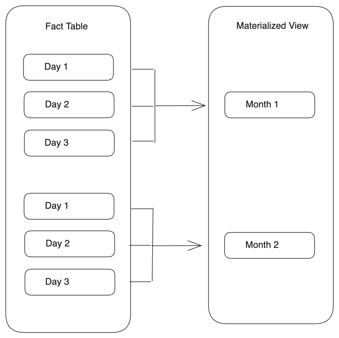

パーティションを時間粒度のロールアップで整列
パーティションキーに date_trunc 関数を使用して、ベーステーブルよりも大きなパーティション粒度を持つマテリアライズドビューを作成できます。ベーステーブルのパーティションでデータ変更が検出されると、StarRocks はマテリアライズドビューの対応するロールアップパーティションをリフレッシュします。
Partitioned Materialized View-2
  • ベーステーブルのパーティションキーが DATE または DATETIME 型の場合、ベーステーブルのパーティションキーに date_trunc 関数を直接使用できます。
    PARTITION BY date_trunc(<format>, <base_table_partitioning_column>)
    例:
    CREATE MATERIALIZED VIEW par_mv3
    REFRESH ASYNC
    PARTITION BY date_trunc('month', datekey)
    AS
    SELECT
    k1,
    sum(v1) AS SUM,
    datekey
    FROM par_tbl1

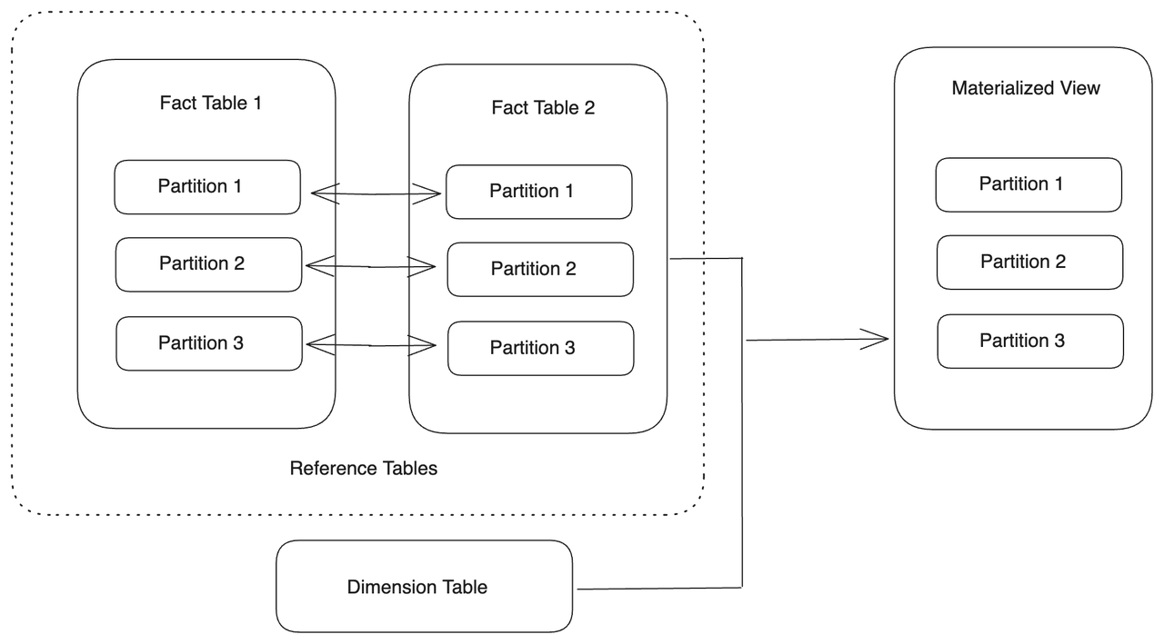

複数のベーステーブルでパーティションを整列
Partitioned Materialized View-3
ベーステーブルのパーティションが互いに整列できる限り、複数のベーステーブルのパーティションと整列するマテリアライズドビューを作成できます。つまり、ベーステーブルが同じタイプのパーティションキーを使用している必要があります。ベーステーブルを JOIN で接続し、共通の列をパーティションキーとして設定できます。または、UNION で接続することもできます。整列したパーティションを持つベーステーブルは参照テーブルと呼ばれます。参照テーブルのいずれかでデータ変更が検出されると、マテリアライズドビューの対応するパーティションにリフレッシュタスクがトリガーされます。
この機能は v3.3 以降でサポートされています。
-- JOIN でテーブルを接続。
CREATE MATERIALIZED VIEW par_mv6
REFRESH ASYNC
AS SELECT
par_tbl1.datekey,
par_tbl1.k1 AS t1k1,
par_tbl3.k1 AS t2k1,
sum(par_tbl1.v1) AS SUM1,
sum(par_tbl3.v1) AS SUM2
FROM par_tbl1 JOIN par_tbl3 ON par_tbl1.datekey = par_tbl3.datekey_new
GROUP BY par_tbl1.datekey, t1k1, t2k1;

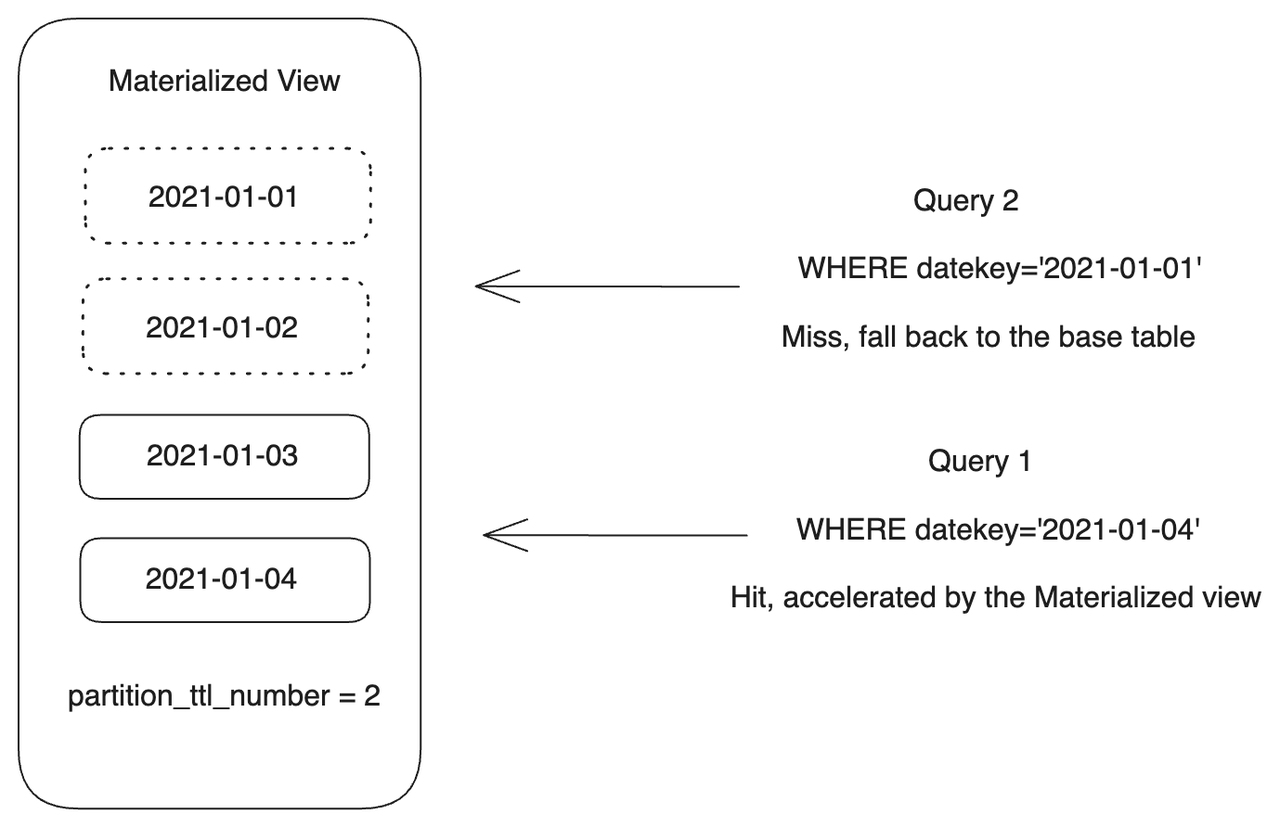

TTL 機能を使用すると、par_mv8 の一部のパーティションのみが保持されます。これにより、ほとんどのクエリが最近のデータに対して行われるシナリオで、部分的なデータのマテリアライゼーションが実現されます。TTL 機能により、マテリアライズドビューを使用して新しいデータ(たとえば、1週間または1か月以内)のクエリを透過的に高速化しながら、ストレージコストを大幅に削減できます。この時間範囲に該当しないクエリはベーステーブルにルーティングされます。
次の例では、クエリ 1 は par_mv8 に保持されているパーティションにヒットするため、マテリアライズドビューによって高速化されますが、クエリ 2 は保持されているパーティションの時間範囲に該当しないため、ベーステーブルにルーティングされます。
-- クエリ 1
SELECT
k1,
sum(v1) AS SUM,
datekey
FROM par_tbl1
WHERE datekey='2021-01-04'
-- クエリ 2
SELECT
k1,
sum(v1) AS SUM,
datekey
FROM par_tbl1
WHERE datekey='2021-01-01'
