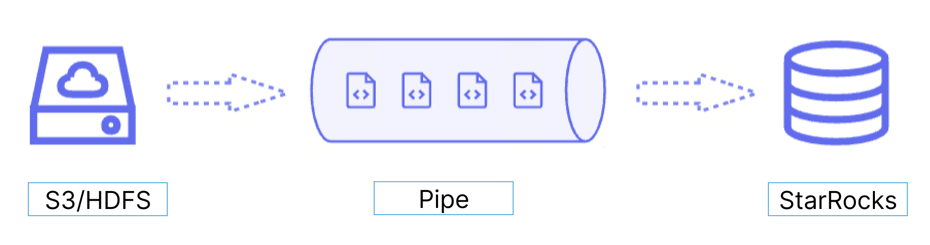

  • Pipe を使用した継続的な非同期ロード

大量のデータファイルを合計で大きなデータ量(例えば、100 GB 以上または 1 TB 以上)でロードする必要がある場合は、Pipe メソッドを使用することをお勧めします。Pipe はファイルの数やサイズに基づいてファイルを分割し、ロードジョブをより小さく順次のタスクに分解します。このアプローチにより、1 つのファイルのエラーが全体のロードジョブに影響を与えず、データエラーによる再試行の必要性を最小限に抑えます。

データフロー
Pipe data flow
Pipe は、継続的なデータロードと大規模なデータロードに最適です:
  • マイクロバッチでの大規模データロードは、データエラーによるリトライのコストを削減します。
    Pipe を活用することで、StarRocks は大量のデータファイルを効率的にロードできます。Pipe はファイルの数やサイズに基づいて自動的にファイルを分割し、ロードジョブを小さな連続タスクに分解します。このアプローチにより、1 つのファイルでのエラーが全体のロードジョブに影響を与えません。Pipe は各ファイルのロードステータスを記録し、エラーを含むファイルを簡単に特定して修正できます。データエラーによるリトライの必要性を最小限に抑えることで、コスト削減に貢献します。
  • 継続的なデータロードは人手を削減します。
    Pipe は、新しいまたは更新されたデータファイルを特定の場所に書き込み、これらのファイルから新しいデータを継続的に StarRocks にロードするのを支援します。"AUTO_INGEST" = "TRUE" を指定して Pipe ジョブを作成すると、指定されたパスに保存されたデータファイルの変更を常に監視し、データファイルから新しいまたは更新されたデータを自動的に宛先の StarRocks テーブルにロードします。
さらに、Pipe はファイルの一意性チェックを行い、重複データのロードを防ぎます。ロードプロセス中、Pipe はファイル名とダイジェストに基づいて各データファイルの一意性をチェックします。特定のファイル名とダイジェストを持つファイルがすでに Pipe ジョブによって処理されている場合、Pipe ジョブは同じファイル名とダイジェストを持つ後続のファイルをすべてスキップします。AWS S3 のようなオブジェクトストレージは、ファイルダイジェストとして ETag を使用します。
各データファイルのロードステータスは information_schema.pipe_files ビューに記録され保存されます。ビューに関連付けられた Pipe ジョブが削除されると、そのジョブでロードされたファイルに関するレコードも削除されます。
