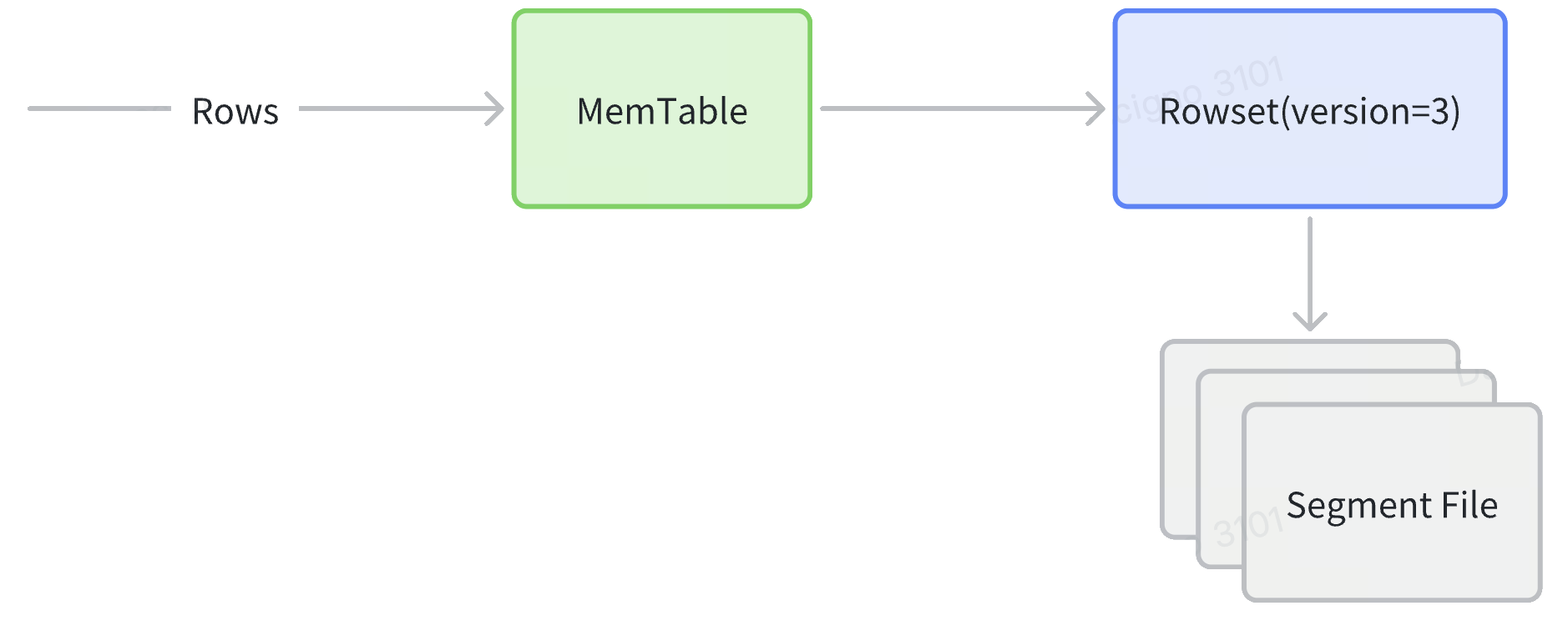

  1. 書き込みパス
    1. インジェスト:行は MemTable に着地し、宣言されたソートキーでソートされ、その後、1 つ以上の順序付けられたセグメントを含む新しい Rowset としてフラッシュされます。
    2. Compaction:バックグラウンドの累積/ベースジョブは、多くの小さな Rowset をより大きなものにマージし、削除を回収し、セグメント数を減らします。すべてのソース Rowset がすでに同じ順序を共有しているため、再ソートは不要です。
    3. レプリケーション:各タブレット(Rowset を所有するシャード)は、バックエンドノードに同期的にレプリケートされ、ソートされた順序がレプリカ間で一貫していることを保証します。
write path steps

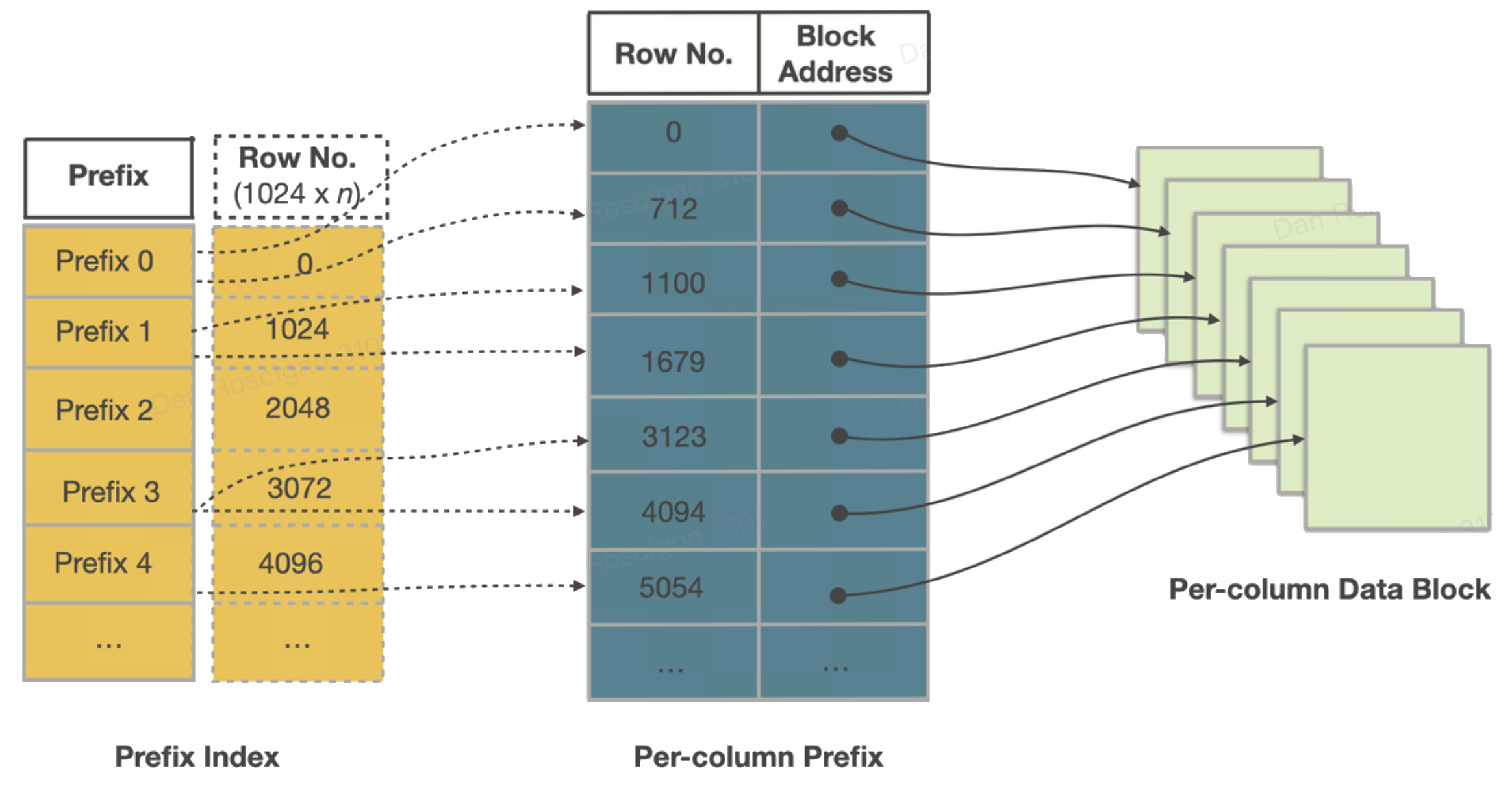

  1. セグメントファイルの内部
write path steps
各セグメントは自己記述的です。上から下まで、次のものが見つかります:
  • カラムデータページ 64 KB ブロックはエンコード(辞書、RLE、デルタ)され、圧縮(LZ4 デフォルト)されます。
  • オーディナルインデックス 行オーディナル → ページオフセットをマップし、エンジンがページ n に直接ジャンプできるようにします。
  • ゾーンマップインデックス ページごとおよびセグメント全体の最小、最大、および has_null—プルーニングの最初の防御線。
  • ショートキー(プレフィックス)インデックス ソートキーの最初の 36 バイトを約 1 K 行ごとにスパースバイナリサーチテーブルにします—ミリ秒単位のポイント/レンジシークを可能にします。
  • フッター & マジックナンバー すべてのインデックスへのオフセットと整合性のためのチェックサム;StarRocks がメモリマップするだけで、残りを発見できるようにします。
ページがすでにキーでソートされているため、これらのインデックスは小さいながらも非常に効果的です。
