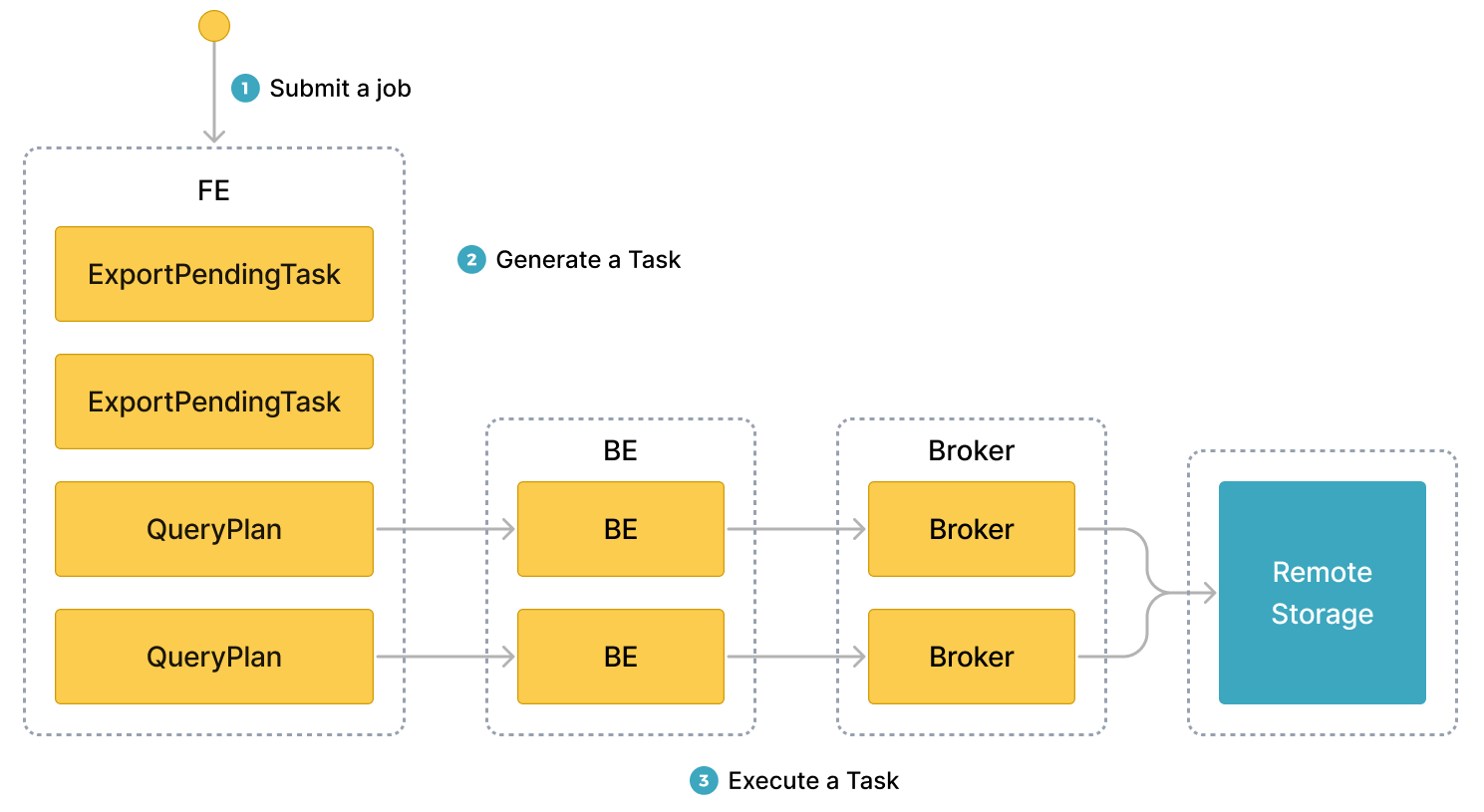

ワークフロー
エクスポートジョブを送信すると、StarRocks はエクスポートジョブに関与するすべてのタブレットを特定します。次に、StarRocks は関与するタブレットをグループに分け、クエリプランを生成します。クエリプランは、関与するタブレットからデータを読み取り、データを宛先ストレージシステムの指定されたパスに書き込むために使用されます。
次の図は、一般的なワークフローを示しています。
一般的なワークフローは次の 3 つのステップで構成されています。
  1. ユーザーがエクスポートジョブを Leader FE に送信します。
  2. Leader FE は StarRocks クラスター内のすべての BE または CN に snapshot 命令を発行し、BE または CN が関与するタブレットのスナップショットを取得して、エクスポートされるデータの一貫性を確保できるようにします。Leader FE はまた、複数のエクスポートタスクを生成します。各エクスポートタスクはクエリプランであり、各クエリプランは関与するタブレットの一部を処理するために使用されます。
  3. Leader FE はエクスポートタスクを BE または CN に配布します。
