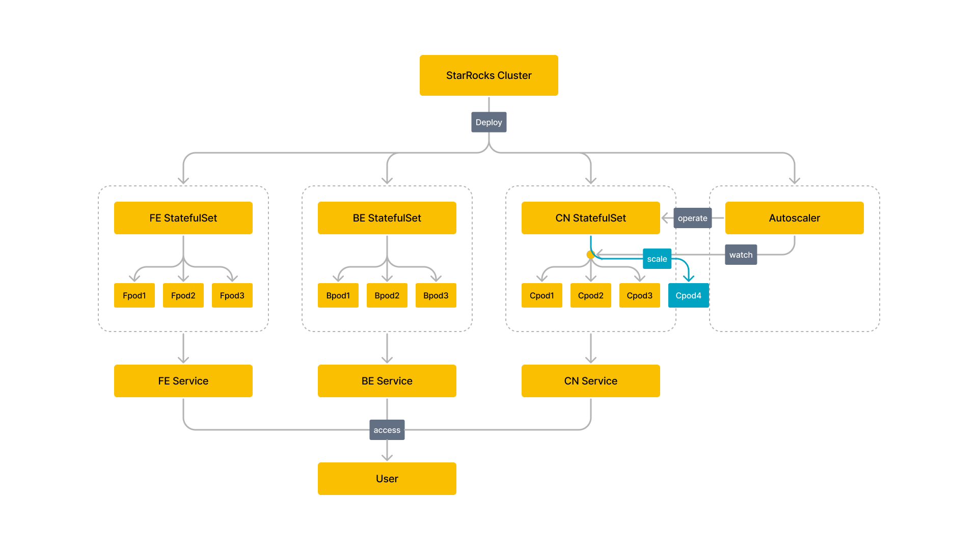

How it works

StarRocks によって提供される サンプル設定ファイル を直接使用して、StarRocks クラスター(カスタムリソース StarRocks Cluster を使用してインスタンス化されたオブジェクト)をデプロイすることができます。例えば、starrocks-fe-and-be.yaml を使用して、3 つの FE ノードと 3 つの BE ノードを含む StarRocks クラスターをデプロイすることができます。

StarRocks クラスターのコンポーネントは、FE サービスなどの関連するサービスを通じてアクセスできます。サービスとそのアクセスアドレスの詳細な説明については、api.md および Services を参照してください。
