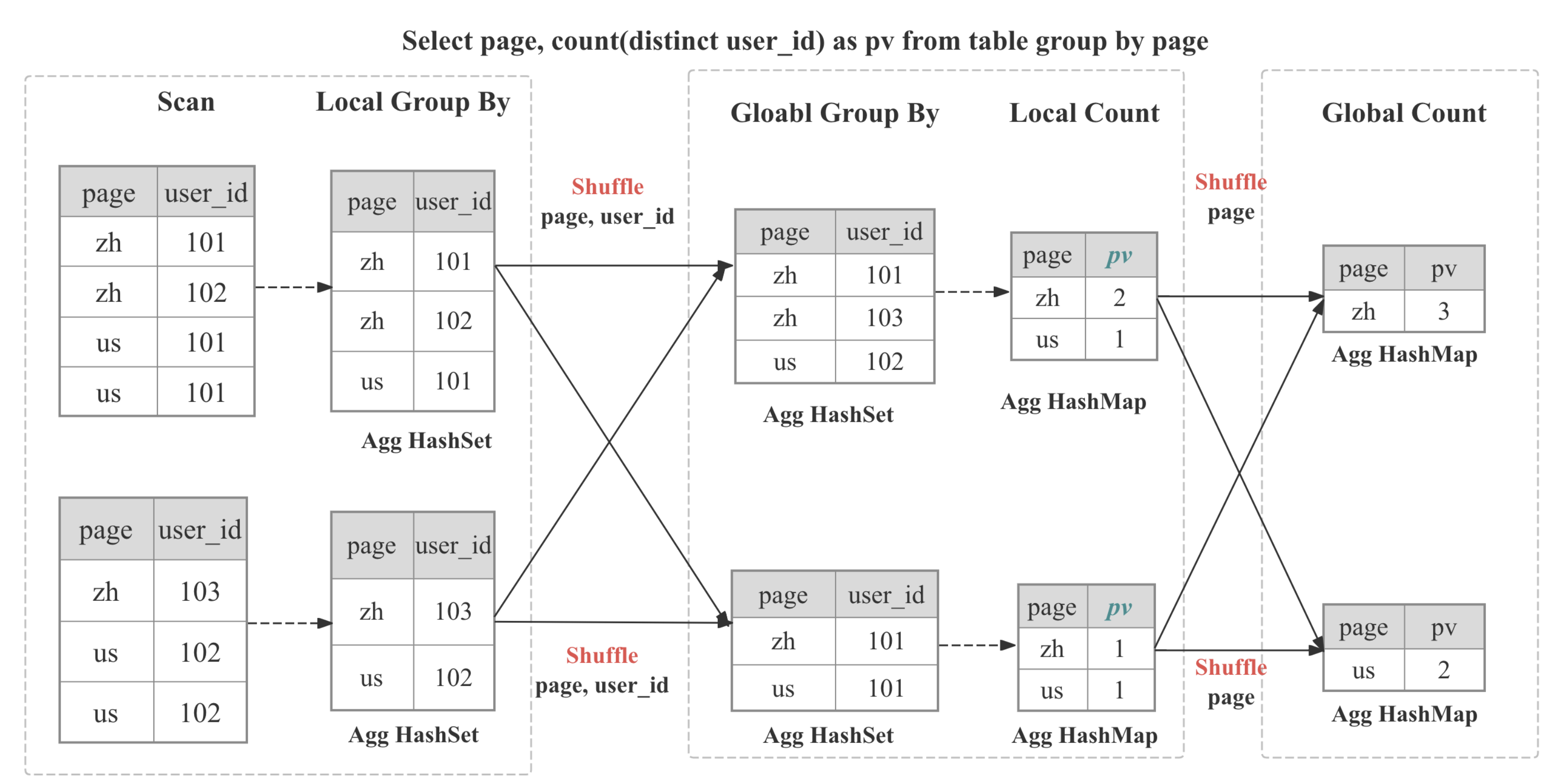

多阶段分布式聚合
在 StarRocks 中,聚合以分布式方式实现,具体取决于查询模式和优化器的决策,可以是多阶段的。
│ Stage 0 │ local │ Stage 1 │ shard/ │ Stage 2 │ gather/│ Stage 3 │ final
│ Partial │───► │ Update │ hash │ Merge │ shard │ Finalize │ output
阶段使用条件发生了什么
单阶段DISTRIBUTED BY 是 GROUP BY 的子集,分区是共置的部分聚合立即成为最终结果。
两阶段(本地 + 全局)典型的分布式 GROUP BYStage 0 在每个 BE 内部自适应地折叠重复项;Stage 1 基于 GROUP BY 洗牌数据然后执行全局聚合
三阶段(本地 + 洗牌 + 最终)重 DISTINCT 和高基数 GROUP BYStage 0 如上;Stage 1 按 GROUP BY 洗牌,然后按 GROUP BY 和 DISTINCT 聚合;Stage 2 合并部分状态为 GROUP BY
四阶段(本地 + 部分 + 中间 + 最终)重 DISTINCT 和低基数 GROUP BY引入额外阶段按 GROUP BY 和 DISTINCT 洗牌以避免单点瓶颈

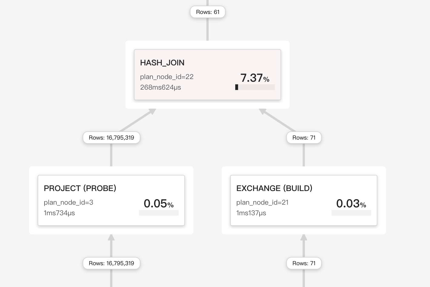

2.3 Join [metrics]​
join_operator
Join Operator 负责实现显式连接或隐式连接。
在执行过程中,join operator 被分为构建(哈希表构建)和探测阶段,这些阶段在管道引擎中并行运行。向量块(最多 4096 行)使用 SIMD 批量哈希;消耗的键生成运行时过滤器——Bloom 或 IN 过滤器——被推回上游扫描以提前减少探测输入。
