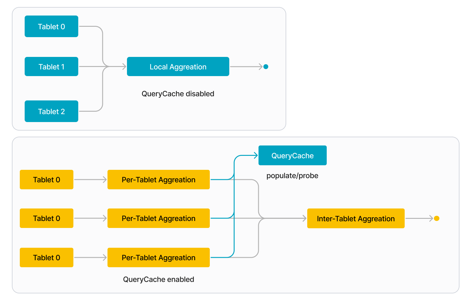

Query Cache が有効になっている場合、各 BE はクエリのローカル集計を次の 2 つのステージに分割します:
  1. Per-tablet 集計
    BE は各タブレットを個別に処理します。BE がタブレットの処理を開始するとき、まず Query Cache を調べ、そのタブレットに対する集計の中間結果が Query Cache にあるかどうかを確認します。ある場合 (キャッシュヒット)、BE は Query Cache から直接中間結果を取得します。ない場合 (キャッシュミス)、BE はディスク上のデータにアクセスし、ローカル集計を実行して中間結果を計算します。BE がタブレットの処理を終了すると、そのタブレットに対する集計の中間結果を Query Cache に保存します。
  2. Inter-tablet 集計
    BE はクエリに関与するすべてのタブレットから中間結果を収集し、それらを最終結果に統合します。

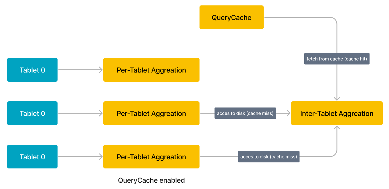

    Query cache - How it works - 1
将来的に類似のクエリが発行されると、以前のクエリのキャッシュされた結果を再利用できます。例えば、次の図に示すクエリは 3 つのタブレット (Tablet 0 から 2) を含み、最初のタブレット (Tablet 0) の中間結果はすでに Query Cache にあります。この例では、BE はディスク上のデータにアクセスする代わりに、Query Cache から直接 Tablet 0 の結果を取得できます。Query Cache が完全にウォームアップされると、すべてのタブレットの中間結果を含むことができ、BE はディスク上のデータにアクセスする必要がありません。
Query cache - How it works - 2

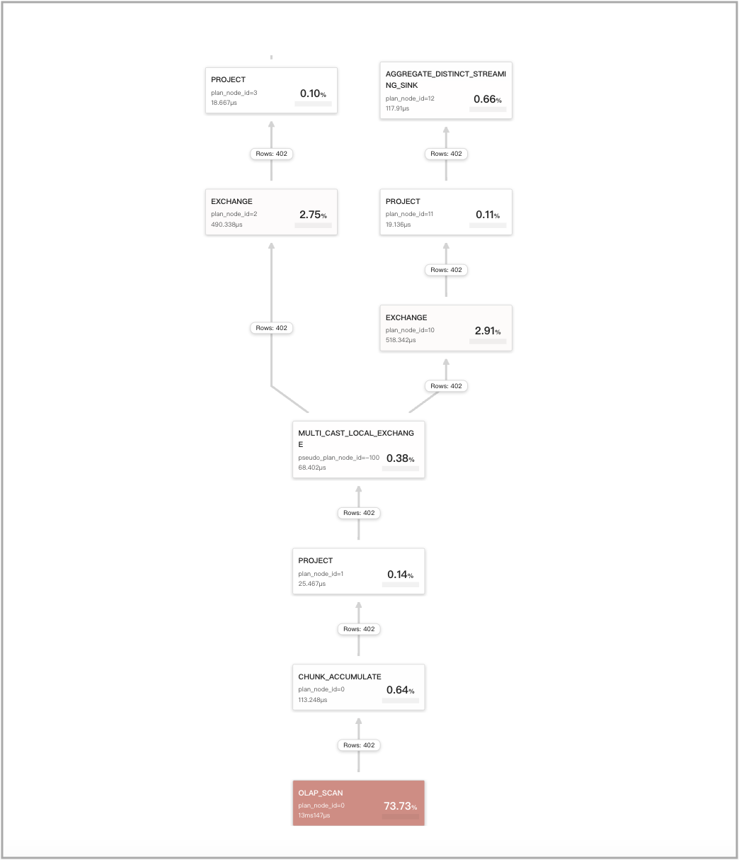

## メトリクス
Query Cache が機能するクエリのプロファイルには `CacheOperator` 統計が含まれています。
クエリのソースプランで、パイプラインに `OlapScanOperator` が含まれている場合、`OlapScanOperator` と集計演算子の名前は `MultilaneOperator` を使用して per-tablet 計算を実行することを示すために `ML_` でプレフィックスされます。`CacheOperator``ML_CONJUGATE_AGGREGATE` の前に挿入され、Query Cache が Passthrough、Populate、および Probe モードでどのように動作するかを制御するロジックを処理します。クエリのプロファイルには、Query Cache の使用状況を理解するのに役立つ次の `CacheOperator` メトリクスが含まれています。

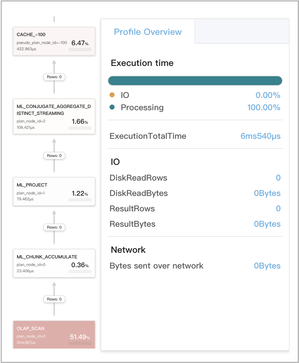

ステージ 1 でのローカル集計に Query Cache が機能する場合
これには次の 3 つの状況が含まれます:
  • クエリが単一のタブレットにのみアクセスする場合。
  • クエリがコロケートグループを構成するテーブルの複数のパーティションから複数のタブレットにアクセスし、集計のためにデータをシャッフルする必要がない場合。
  • クエリが同じパーティションの複数のタブレットにアクセスし、集計のためにデータをシャッフルする必要がない場合。
クエリ例:
SELECT
date_trunc('hour', ts) AS hour,
k0,
sum(v1) AS __c_0
FROM
t0
WHERE
ts between '2022-01-03 00:00:00'
and '2022-01-03 23:59:59'
GROUP BY
date_trunc('hour', ts),
k0
次の図は、クエリプロファイルにおける Query Cache 関連メトリクスを示しています。
Query Cache - Stage 1 - Metrics

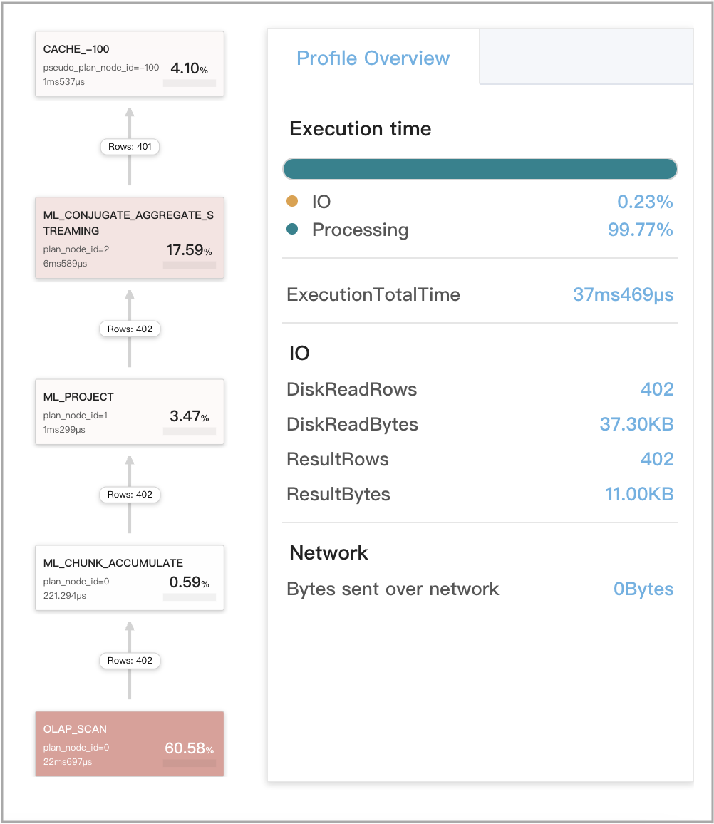

ステージ 1 でのリモート集計に Query Cache が機能しない場合
複数のタブレットに対する集計が強制的にステージ 1 で実行される場合、データは最初にシャッフルされ、その後集計されます。
クエリ例:
SET new_planner_agg_stage = 1;
SELECT
v0 % 2 AS is_odd,
sum(v1) AS __c_0
FROM
t0
WHERE
GROUP BY
is_odd

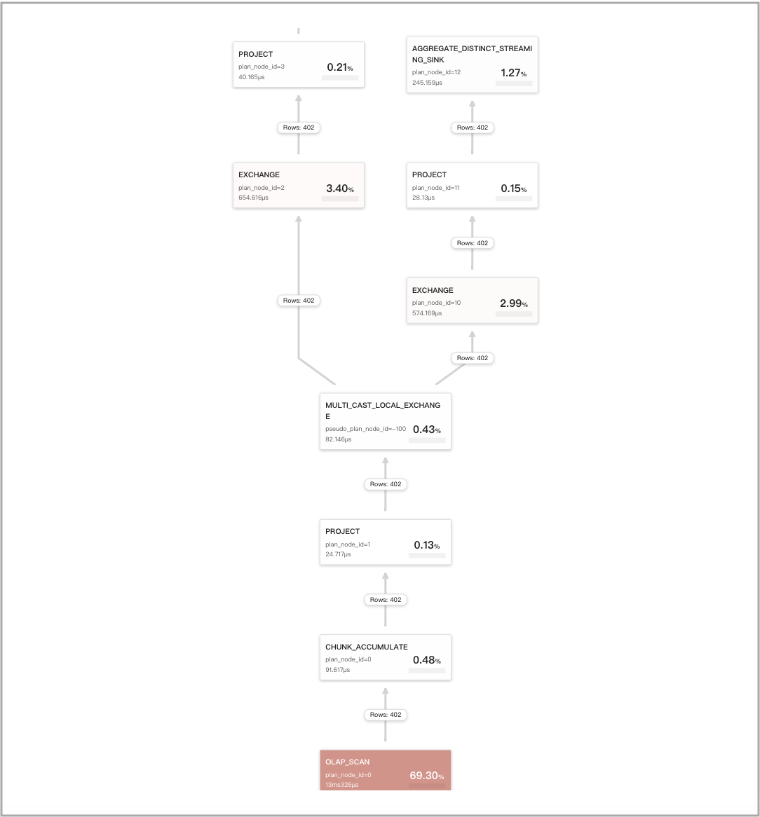

ステージ 2 でのローカル集計に Query Cache が機能する場合
  • クエリのステージ 2 での集計が同じタイプのデータを比較するようにコンパイルされている場合。最初の集計はローカル集計です。最初の集計が完了した後、最初の集計から生成された結果が計算され、2 番目の集計が実行されます。これはグローバル集計です。
  • クエリが SELECT DISTINCT クエリである場合。
  • クエリに次の DISTINCT 集計関数のいずれかが含まれている場合: sum(distinct), count(distinct), および avg(distinct)。ほとんどの場合、このようなクエリの集計はステージ 3 または 4 で実行されます。ただし、set new_planner_agg_stage = 1 を実行して、クエリの集計をステージ 2 で強制的に実行できます。クエリに avg(distinct) が含まれており、集計をステージで実行したい場合は、set cbo_cte_reuse = false を実行して CTE 最適化を無効にする必要もあります。
クエリ例:
SELECT
v0 % 2 AS is_odd,
sum(v1) AS __c_0
FROM
t0
WHERE
GROUP BY
is_odd

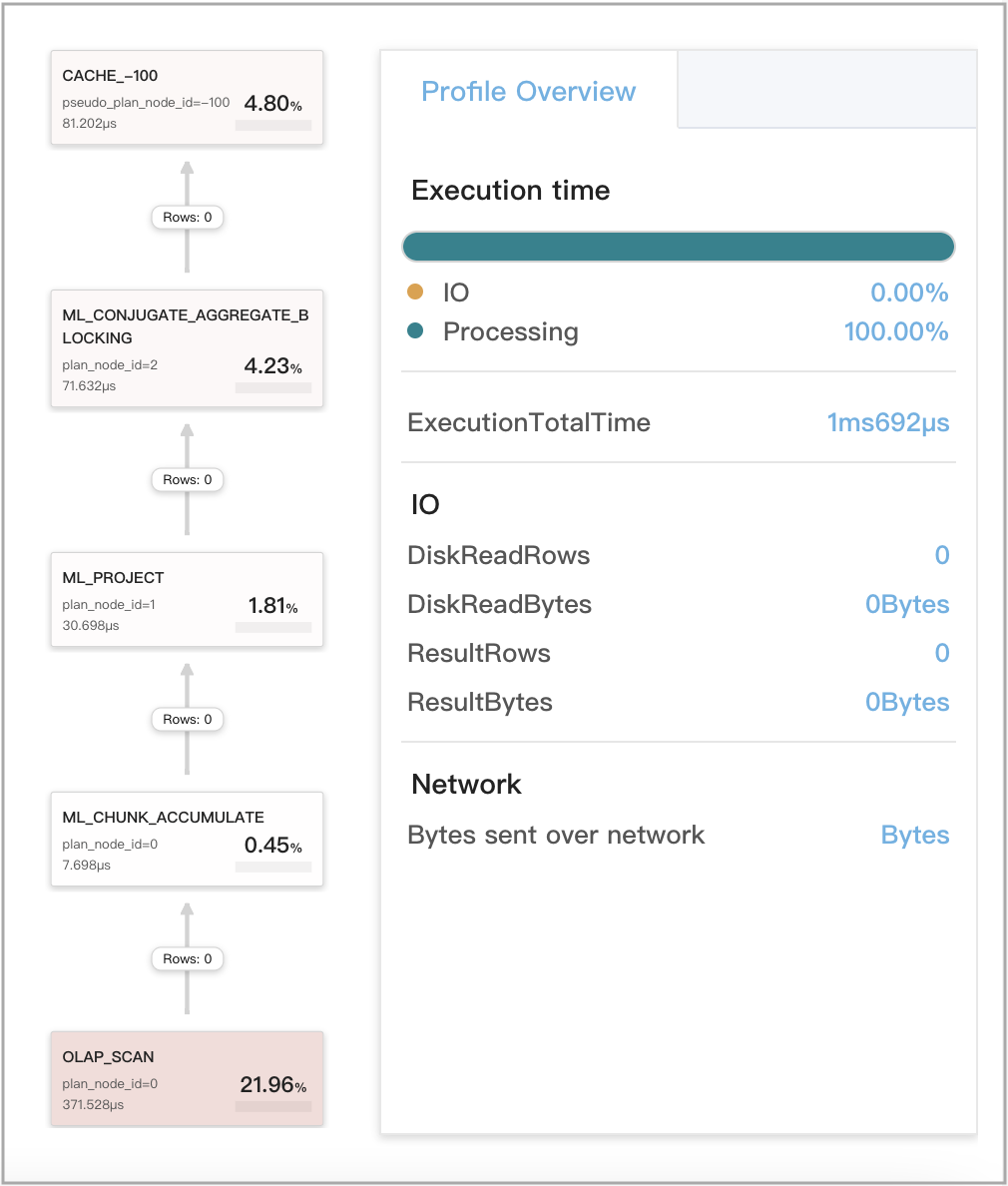

ステージ 3 でのローカル集計に Query Cache が機能する場合
クエリは、単一の DISTINCT 集計関数を含む GROUP BY 集計クエリです。
サポートされている DISTINCT 集計関数は sum(distinct), count(distinct), および avg(distinct) です。
注意
クエリに avg(distinct) が含まれている場合、set cbo_cte_reuse = false を実行して CTE 最適化を無効にする必要もあります。
クエリ例:
SELECT
v0 % 2 AS is_odd,
sum(distinct v1) AS __c_0
FROM
t0
WHERE
GROUP BY
is_odd;
Query Cache - Stage 3 - Metrics

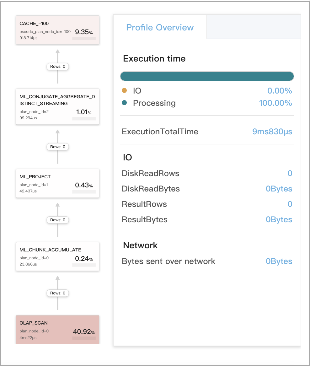

ステージ 4 でのローカル集計に Query Cache が機能する場合
クエリは、単一の DISTINCT 集計関数を含む非-GROUP BY 集計クエリです。このようなクエリには、重複排除データを削除する古典的なクエリが含まれます。
クエリ例:
SELECT
count(distinct v1) AS __c_0
FROM
t0
WHERE
Query Cache - Stage 4 - Metrics

次の図は、Q1 の CachePopulate メトリクスを示しています。
Query Cache - Q1 - Metrics
次の図は、Q2 の CacheProbe メトリクスを示しています。
Query Cache - Q2 - Metrics
CTE 最適化が有効な DISTINCT クエリに対して Query Cache が機能しない場合
set cbo_cte_reuse = true を実行して CTE 最適化を有効にした後、特定の DISTINCT 集計関数を含むクエリの計算結果はキャッシュできません。いくつかの例を以下に示します:
  • クエリに単一の DISTINCT 集計関数 avg(distinct) が含まれている場合:
    SELECT
    avg(distinct v1) AS __c_0
    FROM
    t0
    WHERE
    and '2022-01-03 23:59:59';
Query Cache - CTE - 1
  • クエリに同じ列を参照する複数の DISTINCT 集計関数が含まれている場合:
    SELECT
    avg(distinct v1) AS __c_0,
    sum(distinct v1) AS __c_1,
    count(distinct v1) AS __c_2
    FROM
    t0
    WHERE
Query Cache - CTE - 2

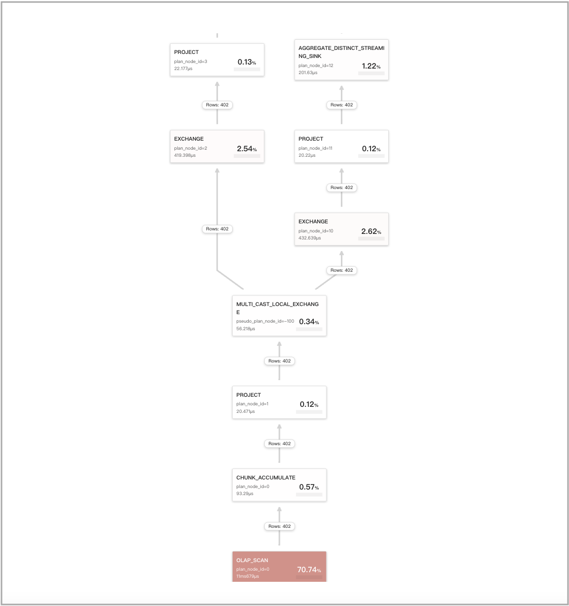

  • クエリに異なる列を参照する複数の DISTINCT 集計関数が含まれている場合:
    SELECT
    count(distinct v0) AS __c_2
    FROM
    t0
    WHERE
Query Cache - CTE - 3
