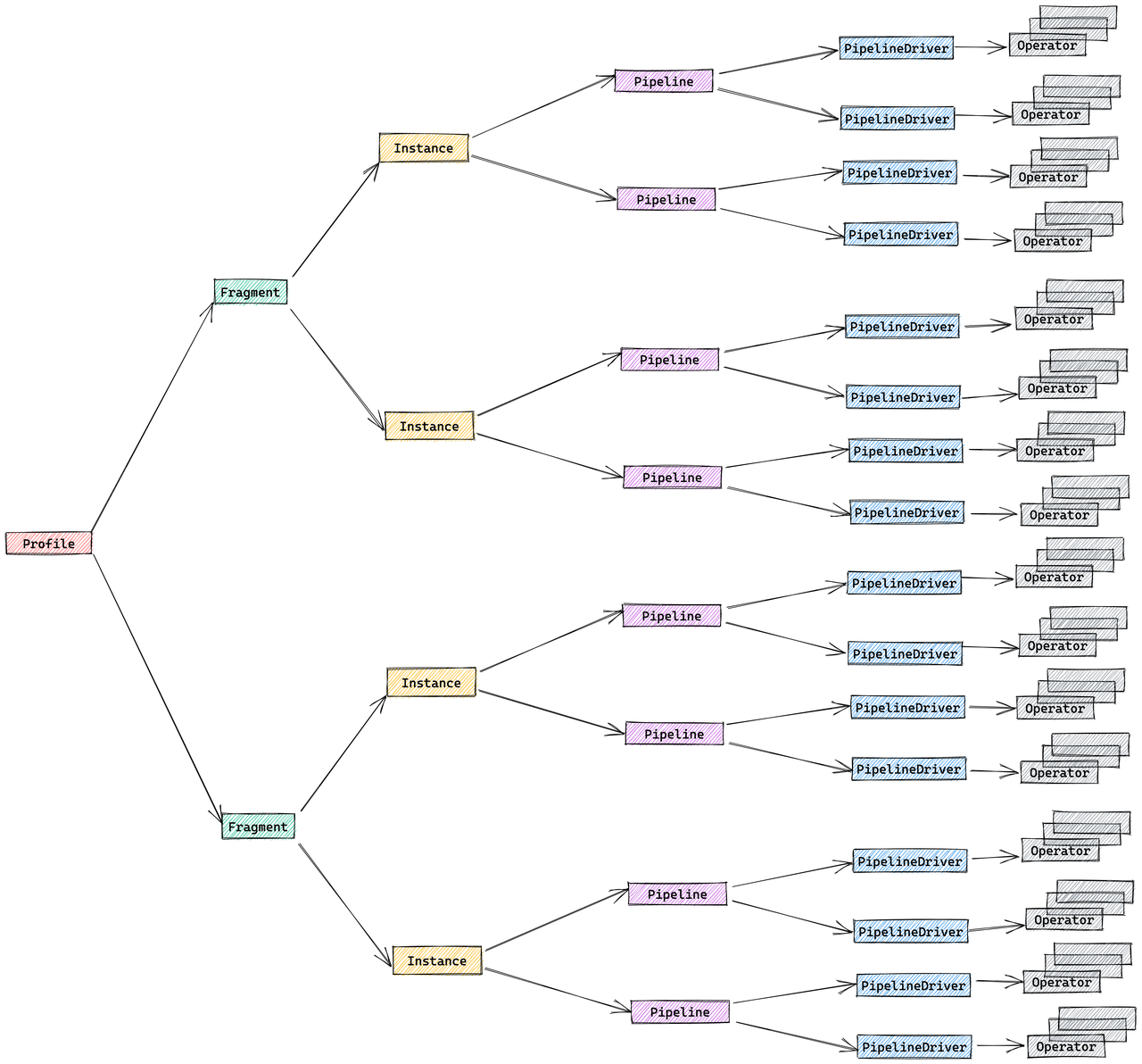

クエリプロファイルの構造
クエリプロファイルの構造は、StarRocks の実行エンジンの設計に密接に関連しており、以下の5つの部分で構成されています:
  • Fragment: 実行ツリー。クエリは1つ以上のフラグメントで構成されます。
  • FragmentInstance: 各フラグメントは複数のインスタンスを持つことができ、各インスタンスは異なるコンピュートノードによって実行されます。
  • Pipeline: FragmentInstance は複数のパイプラインに分割されます。パイプラインは、一連の接続された Operator インスタンスで構成される実行チェーンです。
  • PipelineDriver: パイプラインは複数のインスタンスを持つことができ、各インスタンスは PipelineDriver と呼ばれ、複数の計算コアを最大限に活用します。
  • Operator: PipelineDriver は複数の Operator インスタンスで構成されています。
profile-3

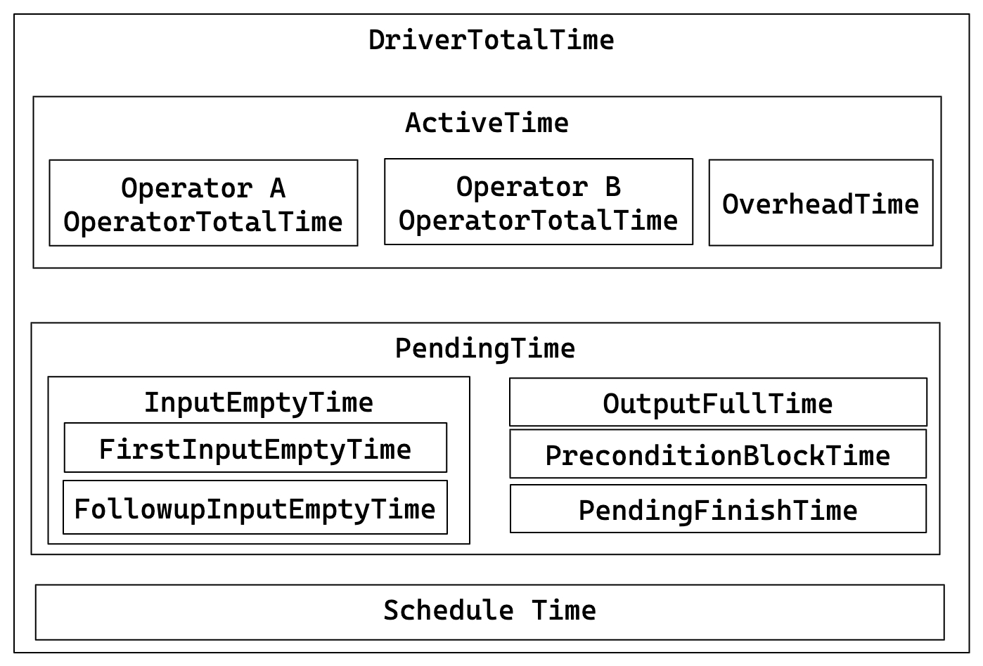

パイプラインメトリクス
コアメトリクス間の関係は、以下の図で示されています:
  • DriverTotalTime = ActiveTime + PendingTime + ScheduleTime
  • ActiveTime = ∑ OperatorTotalTime + OverheadTime
  • PendingTime = InputEmptyTime + OutputFullTime + PreconditionBlockTime + PendingFinishTime
  • InputEmptyTime = FirstInputEmptyTime + FollowupInputEmptyTime
profile_pipeline_time_relationship

DriverTotalTime
説明: 準備フェーズを除くパイプラインの総実行時間。
ActiveTime
説明: パイプラインの実行時間。各オペレーターの実行時間と、has_output、need_input などのメソッド呼び出しに費やされる全体的なフレームワークオーバーヘッドを含みます。
PendingTime
説明: 様々な理由でスケジュールされるのをブロックされているパイプラインの時間。
InputEmptyTime
説明: 空の入力キューのためにブロックされているパイプラインの時間。
FirstInputEmptyTime
説明: 空の入力キューのために最初にブロックされたパイプラインの時間。最初のブロック時間は、主にパイプラインの依存関係によって引き起こされるため、別途計算されます。
説明: 空の入力キューのためにその後ブロックされたパイプラインの時間。
OutputFullTime
説明: 出力キューがいっぱいのためにブロックされているパイプラインの時間。
説明: 依存関係が満たされていないためにブロックされているパイプラインの時間。
PendingFinishTime
説明: 非同期タスクの終了を待つためにブロックされているパイプラインの時間。
ScheduleTime
説明: 準備キューに入ってから実行のためにスケジュールされるまでのパイプラインのスケジュール時間。

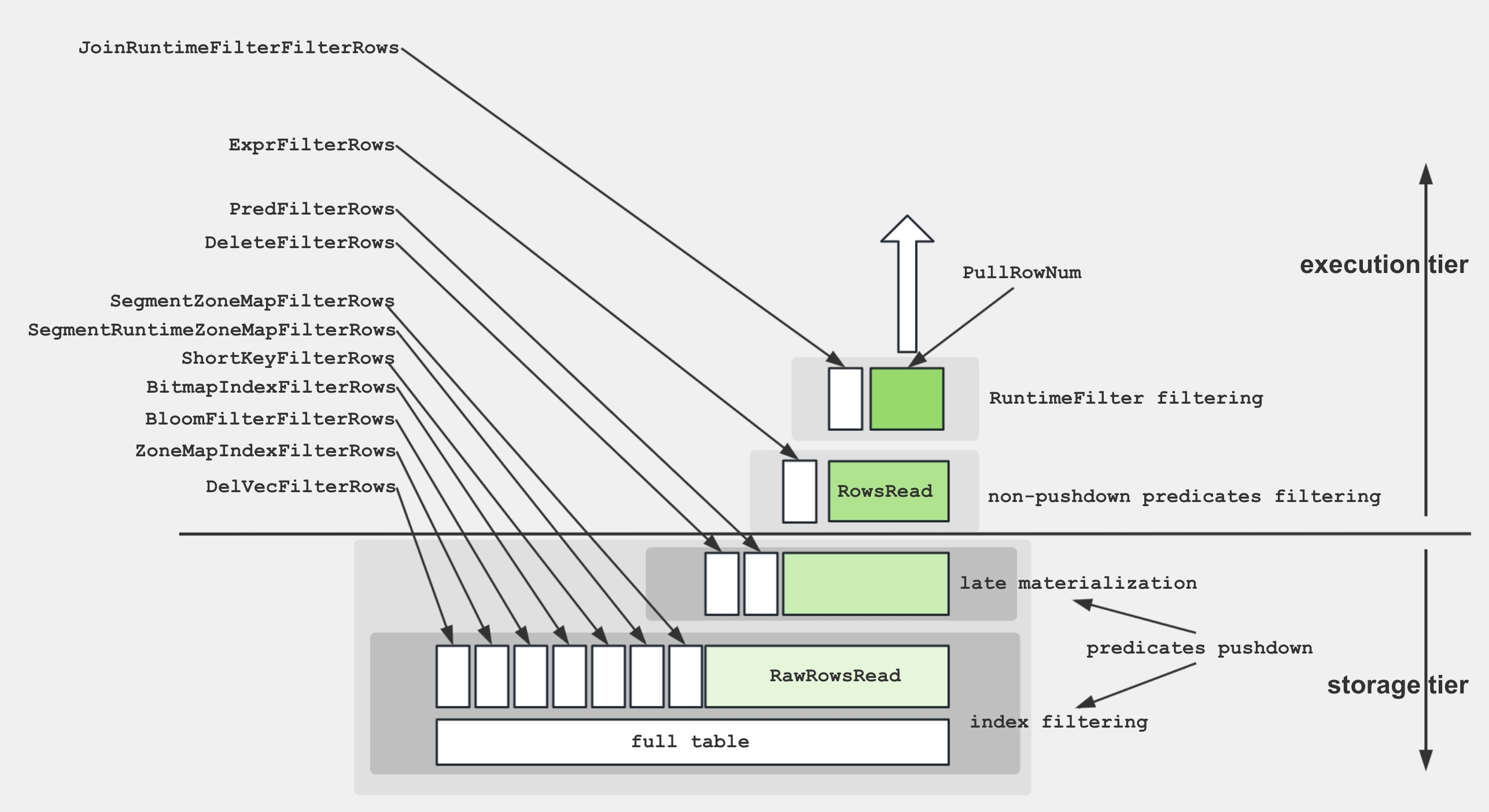

OLAP スキャンオペレーター
スキャンオペレーター内のさまざまなメトリクスをよりよく理解するために、以下の図はこれらのメトリクスとストレージ構造との関連を示しています。
profile_scan_relationship

Predicates
  • 説明: 述語式。
  • レベル: プライマリメトリック
BytesRead
  • 説明: 読み取られたデータのサイズ。
  • レベル: プライマリメトリック
CompressedBytesRead
  • 説明: ディスクから読み取られた圧縮データのサイズ。
  • レベル: プライマリメトリック
UncompressedBytesRead
  • 説明: ディスクから読み取られた非圧縮データのサイズ。
  • レベル: プライマリメトリック
RowsRead
  • 説明: 読み取られた行数(述語フィルタリング後)。
  • レベル: プライマリメトリック
RawRowsRead
  • 説明: 読み取られた生の行数(述語フィルタリング前)。
  • レベル: プライマリメトリック
