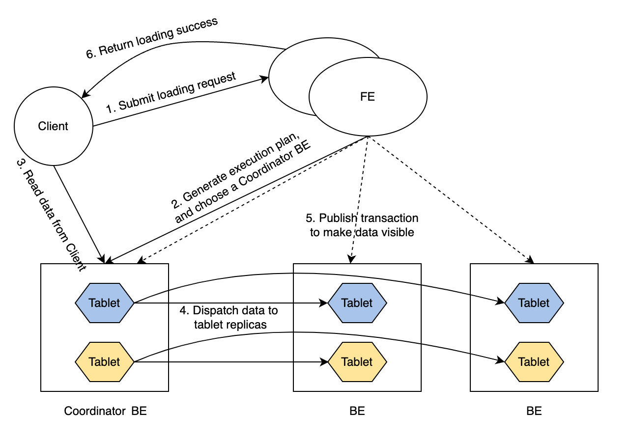

マルチレプリカテーブルへのデータロード
Replica-1
ロードトランザクションのルーチンは次のとおりです。
  1. クライアントが FE にロードリクエストを送信します。
  2. FE はこのロードトランザクションのコーディネータ BE ノードを選択し、トランザクションの実行計画を生成します。
  3. コーディネータ BE ノードがクライアントからロードするデータを読み込みます。
  4. コーディネータ BE ノードがデータをすべての tablet のレプリカに配信します。
    注意
    tablet はテーブルの論理的なスライスです。テーブルには複数の tablet があり、各 tablet は replication_num のレプリカを持ちます。テーブル内の tablet の数は、テーブルの bucket_size プロパティによって決まります。
  5. データがすべての tablet にロードされ保存された後、FE はロードされたデータを可視化します。
  6. FE はクライアントにロード成功を返します。
このようなルーチンは、極端なシナリオでもサービスの可用性を保証します。

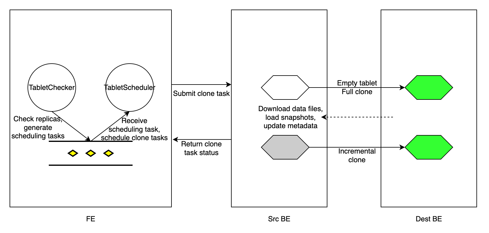

自動レプリカ修復
レプリカは、特定の BE ノードがクラッシュしたり、いくつかのロードタスクが失敗したりすることで故障することがあります。StarRocks はこれらの故障したレプリカを自動的に修復します。
tablet_sched_checker_interval_seconds ごとに、デフォルトで 20 秒、FE の Tablet Checker は StarRocks クラスター内のすべてのテーブルのすべての tablet レプリカをスキャンし、現在可視のデータのバージョン番号と BE ノードの健康状態をチェックしてレプリカが健全かどうかを判断します。レプリカの可視バージョンが他のレプリカよりも遅れている場合、StarRocks はインクリメンタルクローンを実行して故障したレプリカを修復します。BE ノードがハートビートを受信できない場合やクラスターから削除された場合、またはレプリカがインクリメンタルクローンで修復できないほど遅れている場合、StarRocks はフルクローンを実行して失われたレプリカを修復します。
修復が必要な tablet レプリカを検出した後、FE は tablet スケジューリングタスクを生成し、タスクをスケジューリングタスクキューに追加します。FE の Tablet Scheduler はキューからスケジューリングタスクを受け取り、必要なクローンタイプに応じて各故障したレプリカのクローンタスクを作成し、タスクを実行する BE ノードに割り当てます。
クローンタスクは、本質的にソース BE ノード(健全なレプリカを持つ)からデータをコピーし、デスティネーション BE ノード(故障したレプリカを持つ)にデータをロードすることです。データバージョンが遅れているレプリカの場合、FE は故障したレプリカを保存している BE 実行ノードにインクリメンタルクローンタスクを割り当て、どのピア BE ノードから健全なレプリカを見つけて新しいデータをクローンできるかを実行ノードに通知します。レプリカが失われた場合、FE は生存している BE ノードを実行ノードとして選択し、BE ノードに空のレプリカを作成し、フルクローンタスクを BE ノードに割り当てます。
クローンタスクのタイプに関係なく、実行 BE ノードは健全なレプリカから物理データファイルを複製し、その後メタデータを適切に更新します。クローンタスクが完了すると、実行 BE ノードは FE の Tablet Scheduler にタスク成功を報告します。冗長な tablet レプリカを削除した後、FE はメタデータを更新し、レプリカ修復の完了をマークします。
Replica-2
tablet 修復中でも、StarRocks はクエリを実行できます。write_quorum を満たす健全なレプリカの数があれば、StarRocks はテーブルにデータをロードできます。
