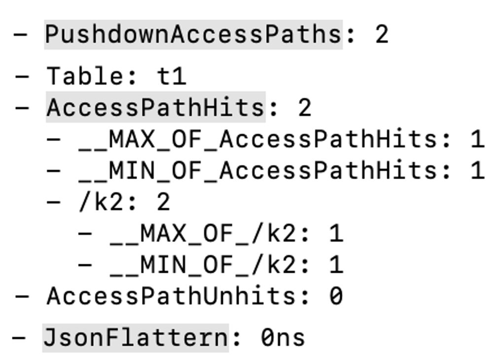

  8. Query Profile を表示して Flat JSON に関連するメトリクスを確認します。
    このクエリのプロファイルは、次のいずれかの方法で表示できます:
    1. get_query_profile 関数を使用してプロファイルを取得します。
       SELECT get_query_profile('a5d0d795-037c-11ef-93ca-00163e13a1ba')\G
    2. ウェブページを通じてプロファイルのメトリクスを表示します。
    完全なプロファイルは長いため、以下の図は Flat JSON に関連するメトリクスのみを示しています。
    flat_json_profile
