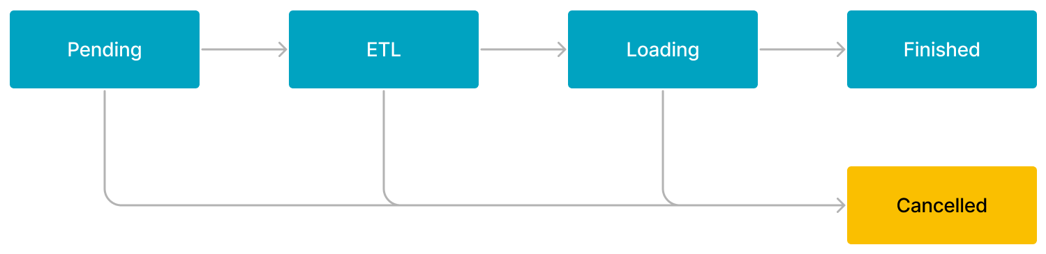

Workflow of Broker Load or Spark Load
Broker Load または Spark Load ジョブのワークフローは、次の図に示すように 5 つのステージで構成されています。
Broker Load or Spark Load overflow
ワークフローは次のとおりです。
  1. PENDING
    ジョブは FE によってスケジュールされるのを待つキューに入っています。
  2. ETL
    FE はデータを前処理し、クレンジング、パーティショニング、ソート、集計を行います。
    ETL ステージは Spark Load ジョブにのみ存在します。Broker Load ジョブはこのステージをスキップします。
  3. LOADING
    FE はデータをクレンジングおよび変換し、データを BEs または CNs に送信します。すべてのデータがロードされると、データは効果を発揮するのを待つキューに入ります。この時点で、ジョブのステータスは LOADING のままです。
  4. FINISHED
    ロードが完了し、関与するすべてのデータが効果を発揮すると、ジョブのステータスは FINISHED になります。この時点で、データはクエリ可能です。FINISHED は最終的なジョブ状態です。
  5. CANCELLED
    ジョブのステータスが FINISHED になる前に、いつでもジョブをキャンセルできます。さらに、StarRocks はロードエラーが発生した場合にジョブを自動的にキャンセルできます。ジョブがキャンセルされると、ジョブのステータスは CANCELLED になり、キャンセル前に行われたすべてのデータ更新が元に戻されます。CANCELLED も最終的なジョブ状態です。
