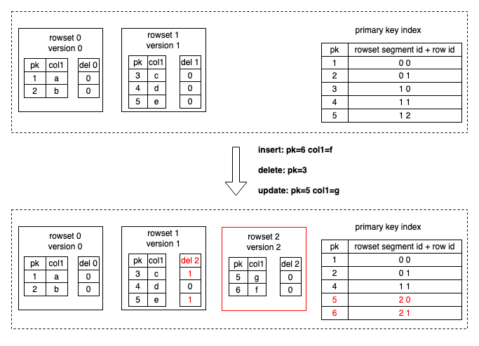

データの書き込みは、StarRocks の内部 Loadjob を通じて実現され、データ変更操作(挿入、更新、削除)のバッチを含みます。StarRocks は、対応するタブレットの主キーインデックスをメモリにロードします。削除操作の場合、StarRocks はまず主キーインデックスを使用して、各データ行の元の位置(データファイルと行番号)を見つけ、DelVector(データロード中に生成された削除マーカーを格納および管理する)でデータ行を削除済みとしてマークします。更新操作の場合、DelVector で元のデータ行を削除済みとしてマークすることに加えて、StarRocks は最新のデータ行を新しいデータファイルに書き込み、更新を Delete+Insert に変換します(以下の図に示されています)。主キーインデックスも更新され、変更されたデータ行の新しい位置(データファイルと行番号)が記録されます。

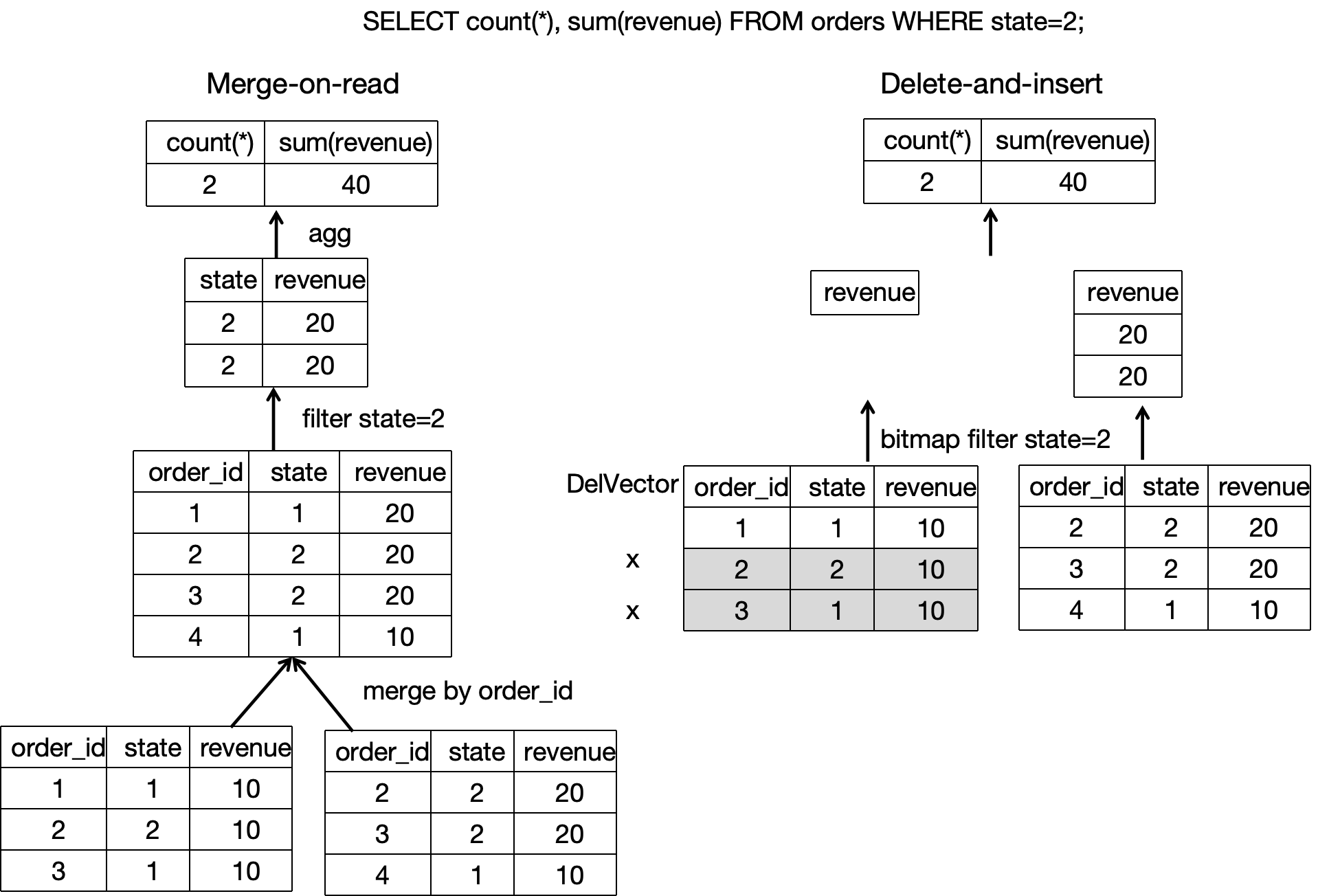

データの読み取り中、さまざまなデータファイル内の履歴の重複レコードは、データの書き込み中にすでに削除済みとしてマークされているため、同じ主キー値を持つ最新のデータ行のみを読み取る必要があります。複数のバージョンのデータファイルをオンラインで読み取ってデータを重複排除し、最新のデータを見つける必要はありません。基礎データファイルがスキャンされるとき、フィルターオペレーターやさまざまなインデックスがスキャンのオーバーヘッドを削減するのに役立ちます(以下の図に示されています)。したがって、クエリパフォーマンスは大幅に向上します。ユニークキーテーブルの Merge-On-Read 戦略と比較して、主キーテーブルの Delete+Insert 戦略は、クエリパフォーマンスを 3 倍から 10 倍向上させることができます。

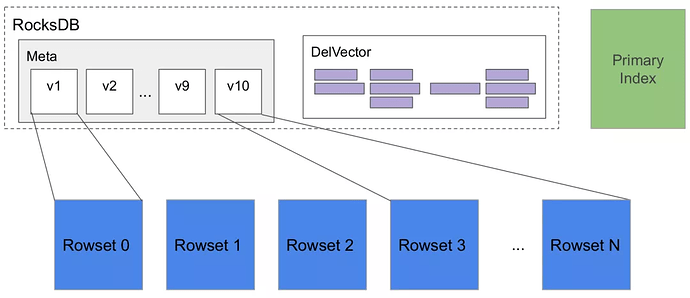

StarRocks は列指向(カラムナ)ストレージを使用する分析データベースです。具体的には、テーブル内のタブレットは通常、複数の rowset ファイルを含んでおり、各 rowset ファイルのデータは実際にはセグメントファイルに格納されています。セグメントファイルはデータを列指向形式(Parquet に似ている)で組織し、不変です。

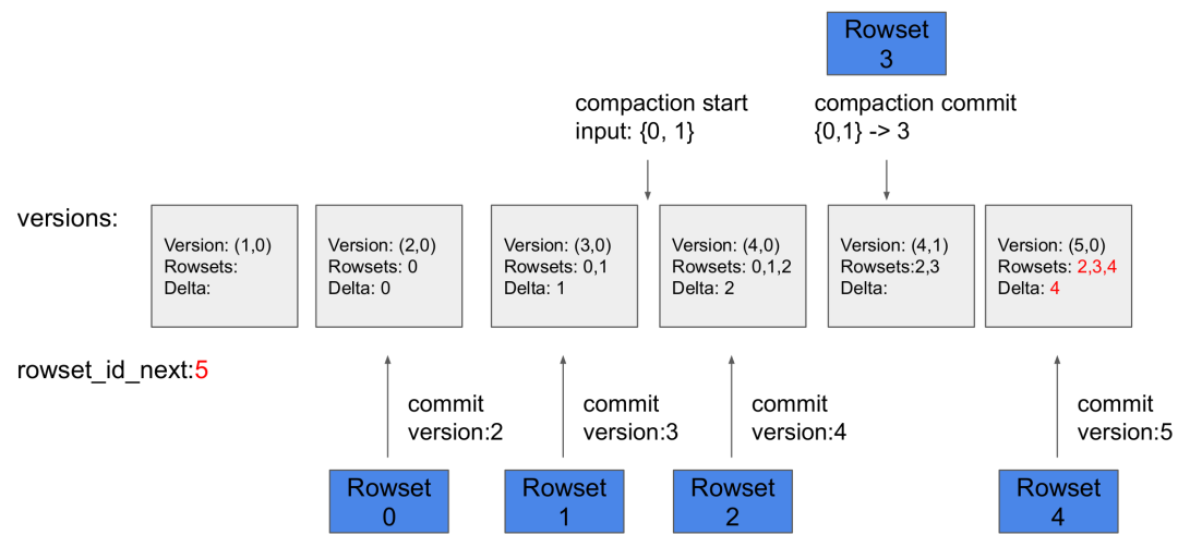

書き込むデータが Executor BE ノードに分散されると、各 Executor BE ノードは Loadjob を実行します。Loadjob にはデータ変更のバッチが含まれ、ACID プロパティを持つトランザクションと見なすことができます。Loadjob は書き込みとコミットの 2 つのステージに分けられます。
- 書き込みステージ: データはパーティションとバケット情報に基づいて対応するタブレットに分散されます。タブレットがデータを受け取ると、データは列指向形式で格納され、新しい rowset が形成されます。
- コミットステージ: すべてのデータが正常に書き込まれると、FE は関与するすべてのタブレットにコミットを開始します。各コミットには、タブレットのデータの最新バージョンを表すバージョン番号が含まれています。コミットプロセスには、主キーインデックスの検索と更新、すべての変更されたデータの削除としてのマーク、削除としてマークされたデータに基づく DelVector の作成、および新しいバージョンのメタデータの生成が含まれます。
データの読み取り中、メタデータを使用して、最新のタブレットバージョンに基づいて読み取る必要のある rowset を見つけます。rowset 内のセグメントファイルが読み取られるとき、その最新バージョンの DelVector もチェックされ、最新のデータのみを読み取ることができ、同じ主キー値を持つ古いデータを読み取ることを避けることができます。さらに、Scan レイヤーにプッシュダウンされたフィルターオペレーターは、さまざまなインデックスを直接利用してスキャンのオーバーヘッドを削減できます。
タブレット: テーブルは、パーティションおよびバケットメカニズムに基づいて複数のタブレットに分割されます。これは実際の物理ストレージユニットであり、異なる BEs にレプリカとして分散されます。
メタデータ: メタデータは、タブレットのバージョン履歴と各バージョンに関する情報(たとえば、どの rowset が含まれているか)を格納します。各 Loadjob または compaction のコミットフェーズは新しいバージョンを生成します。
主キーインデックス: 主キーインデックスは、主キー値によって識別されるデータ行とそのデータ行の位置とのマッピングを格納します。これは HashMap として実装されており、キーはエンコードされた主キー値を表し、値はデータ行の位置(
rowset_id、segment_id、rowidを含む)を表します。通常、主キーインデックスは、特定の主キー値によって識別される各データ行が存在する rowset と行を見つけるために、データ書き込み中にのみ使用されます。 -
DelVector: DelVector は、各 rowset 内のセグメントファイル(列指向ファイル)に対する削除マーカーを格納します。
Rowset: Rowset は論理的な概念であり、タブレット内のデータ変更のバッチからデータセットを格納します。
セグメント: Rowset 内のデータは実際にセグメント化され、1 つ以上のセグメントファイル(列指向ファイル)に格納されます。各セグメントファイルには、列の値と列に関連するインデックス情報が含まれています。

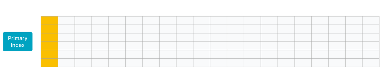

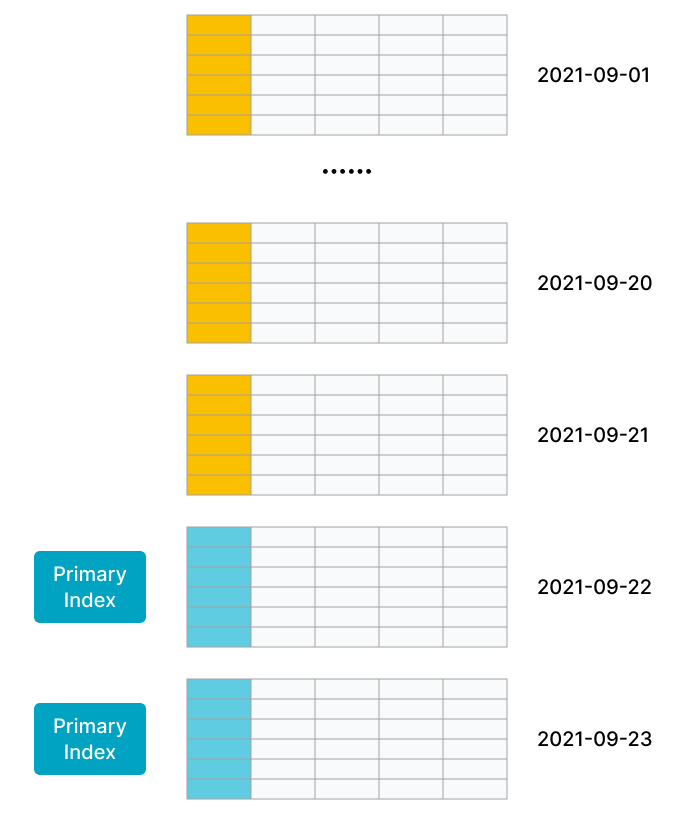

テーブルには、急速に変化するデータとゆっくり変化するデータの両方が含まれています。急速に変化するデータは、最近の日に頻繁に更新されますが、ゆっくり変化するデータはほとんど更新されません。たとえば、MySQL の注文テーブルをリアルタイムで StarRocks に同期して分析およびクエリを行う必要があるとします。この例では、テーブルのデータは日ごとにパーティション分けされ、ほとんどの更新は最近作成された注文に対して行われます。履歴注文は完了後に更新されなくなります。データロードジョブを実行すると、履歴注文の主キーインデックスはメモリにロードされません。最近更新された注文の主キーインデックスのみがメモリにロードされます。
次の図に示すように、テーブル内のデータは日ごとにパーティション分けされ、最近の 2 つのパーティションのデータが頻繁に更新されます。
テーブルは、数百または数千の列で構成されたフラットテーブルです。主キーはテーブルデータのごく一部を構成し、わずかなメモリしか消費しません。たとえば、ユーザーのステータスやプロファイルテーブルは、多数の列で構成されていますが、ユーザー数は数千万から数億に過ぎません。この状況では、主キーが消費するメモリ量は制御可能です。
次の図に示すように、テーブルにはわずか数行しか含まれておらず、テーブルの主キーはテーブルのごく一部を構成しています。
