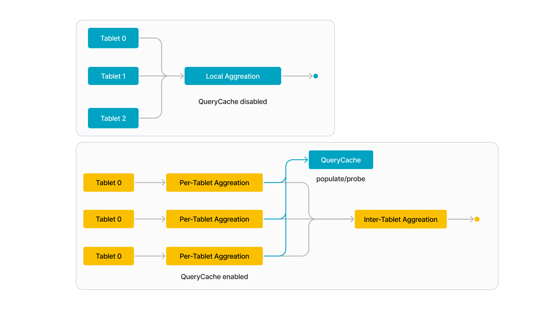

Query Cache が有効になっている場合、各 BE はクエリのローカル集計を次の 2 つのステージに分割します:
  1. Per-tablet 集計
    BE は各タブレットを個別に処理します。BE がタブレットの処理を開始するとき、まず Query Cache をプローブして、そのタブレット上の集計の中間結果が Query Cache にあるかどうかを確認します。もしそうであれば(キャッシュヒット)、BE は Query Cache から直接中間結果を取得します。もしそうでなければ(キャッシュミス)、BE はディスク上のデータにアクセスし、ローカル集計を実行して中間結果を計算します。BE がタブレットの処理を終了すると、そのタブレット上の集計の中間結果を Query Cache に追加します。
  2. Inter-tablet 集計
    BE はクエリに関与するすべてのタブレットから中間結果を収集し、それらを最終結果にマージします。
    Query cache - How it works - 1

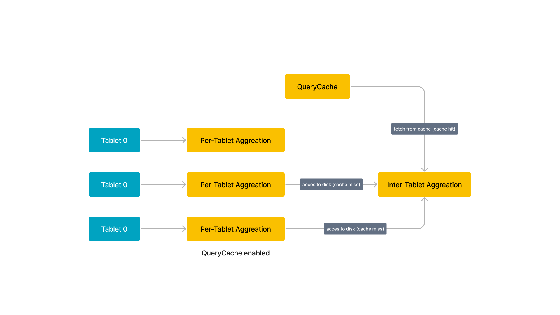

将来、類似のクエリが発行されると、以前のクエリのキャッシュされた結果を再利用できます。次の図に示すクエリは、3 つのタブレット(Tablet 0 から 2 まで)を含み、最初のタブレット(Tablet 0)の中間結果はすでに Query Cache にあります。この例では、BE はディスク上のデータにアクセスする代わりに、Query Cache から直接 Tablet 0 の結果を取得できます。Query Cache が完全にウォームアップされている場合、すべてのタブレットの中間結果を含むことができ、したがって BE はディスク上のデータにアクセスする必要がありません。
Query cache - How it works - 2
余分なメモリを解放するために、Query Cache は LRU(Least Recently Used)ベースのエビクションポリシーを採用して、キャッシュエントリを管理します。このエビクションポリシーによれば、Query Cache が占有するメモリの量が事前に定義されたサイズ(query_cache_capacity)を超えると、最も最近使用されていないキャッシュエントリが Query Cache から削除されます。
