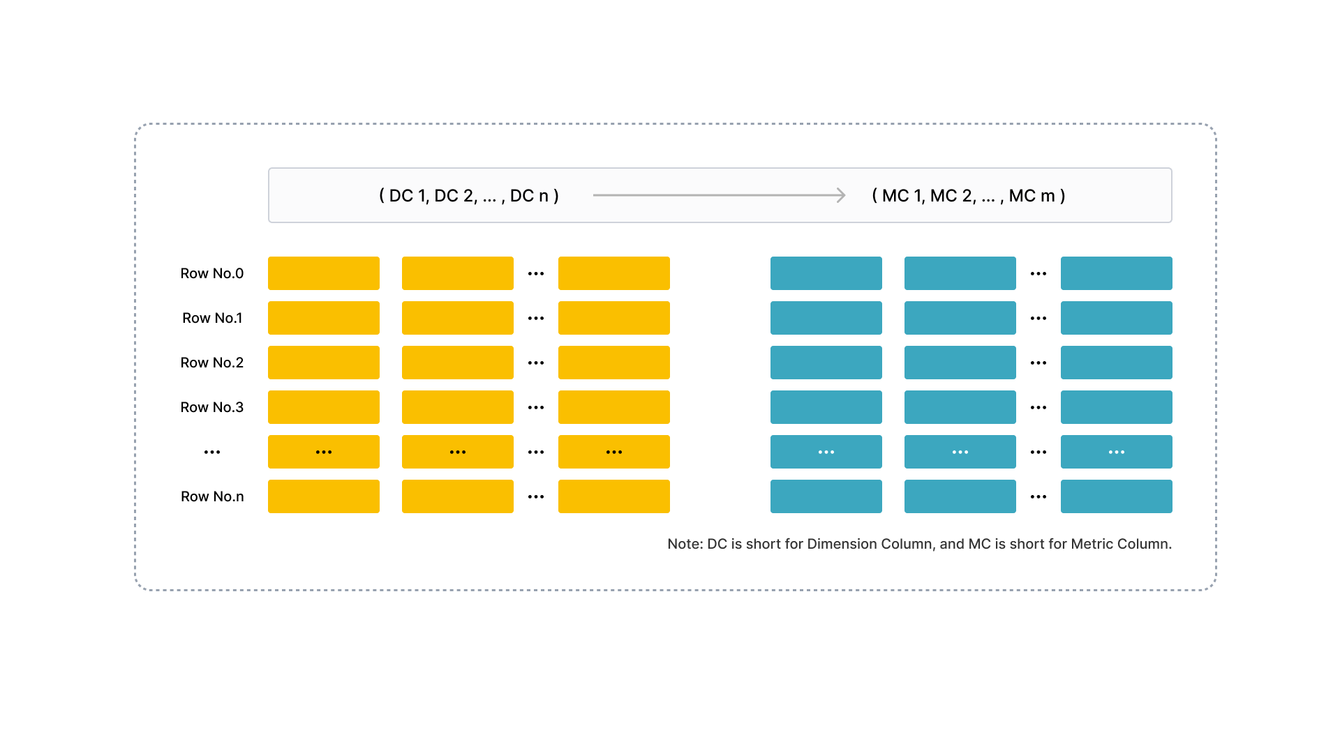

他のリレーショナルデータベースと同様に、StarRocks のテーブルは行と列で構成されています。各行はユーザーデータのレコードを保持し、各列のデータは同じ型を持ちます。テーブル内のすべての行は同じ数の列を持ちます。テーブルに列を動的に追加したり、削除したりすることができます。テーブルの列は、ディメンション列とメトリック列に分類できます。ディメンション列はキー列とも呼ばれ、メトリック列は値列とも呼ばれます。ディメンション列の値はデータのグループ化やソートに使用され、メトリック列の値は sum、count、min、max、hll_union_agg、bitmap_union などの関数を使用して累積することができます。
StarRocks はテーブルに列指向(カラムナ)ストレージを使用します。物理的には、列のデータはデータブロックに分割され、エンコード、圧縮されてからディスクに永続的に保存されます。論理的には、列のデータは同じデータ型の要素で構成される配列に例えることができます。行に保持される列の値は、それぞれの配列で列順に要素としてリストされます。つまり、行に保持される列の値は同じ配列インデックスを持ちます。配列インデックスは暗黙的であり、保存する必要はありません。テーブル内のすべての行は、1つ以上のディメンション列で指定された順序でソートされます。ソートされたテーブル内の行の位置は、その行のシーケンス番号 で表されます。
