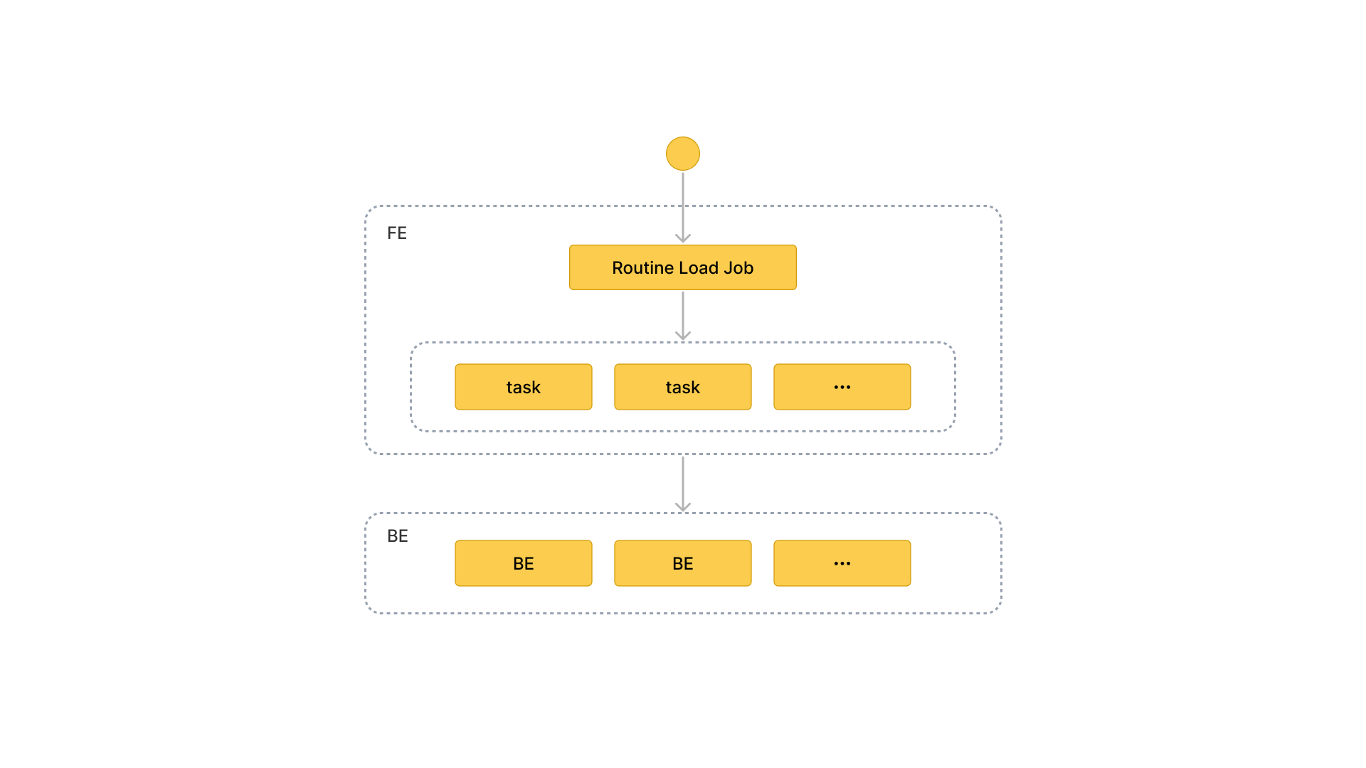

ワークフロー
  1. Routine Load ジョブを作成します。 Kafka からデータをロードするには、CREATE ROUTINE LOAD ステートメントを実行して Routine Load ジョブを作成する必要があります。FE はステートメントを解析し、指定されたプロパティに従ってジョブを作成します。
  2. FE がジョブを複数のロードタスクに分割します。
    FE は特定のルールに基づいてジョブを複数のロードタスクに分割します。各ロードタスクは個別のトランザクションです。 分割ルールは次のとおりです:
    • FE は、希望する同時数 desired_concurrent_number、Kafka トピックのパーティション数、および生存している BE ノードの数に基づいて、ロードタスクの実際の同時数を計算します。
    • FE は計算された実際の同時数に基づいてジョブをロードタスクに分割し、タスクをタスクキューに配置します。
    各 Kafka トピックは複数のパーティションで構成されています。トピックパーティションとロードタスクの関係は次のとおりです:
    • パーティションはロードタスクに一意に割り当てられ、そのパーティションからのすべてのメッセージはロードタスクによって消費されます。
    • ロードタスクは 1 つ以上のパーティションからメッセージを消費できます。
    • すべてのパーティションはロードタスク間で均等に分散されます。
  3. 複数のロードタスクが同時に複数の Kafka トピックパーティションからメッセージを消費し、StarRocks にデータをロードします。
    1. FE がロードタスクをスケジュールして送信します: FE はキュー内のロードタスクをタイムリーにスケジュールし、選択された Coordinator BE ノードに割り当てます。ロードタスク間の間隔は、構成項目 max_batch_interval によって定義されます。FE はロードタスクをすべての BE ノードに均等に分配します。max_batch_interval に関する詳細は、CREATE ROUTINE LOAD を参照してください。
    2. Coordinator BE はロードタスクを開始し、パーティション内のメッセージを消費し、データを解析してフィルタリングします。ロードタスクは、事前に定義されたメッセージの量が消費されるか、事前に定義された時間制限に達するまで続きます。メッセージバッチサイズと時間制限は、FE 構成 max_routine_load_batch_size および routine_load_task_consume_second に定義されています。詳細については、FE Configuration を参照してください。その後、Coordinator BE はメッセージを Executor BEs に分配します。Executor BEs はメッセージをディスクに書き込みます。
      注意
      StarRocks は、SASL_SSL、SAS_PLAINTEXT、SSL、および PLAINTEXT を含むセキュリティプロトコルを介した Kafka へのアクセスをサポートしています。このトピックでは、PLAINTEXT を介して Kafka に接続する例を使用しています。他のセキュリティプロトコルを介して Kafka に接続する必要がある場合は、CREATE ROUTINE LOAD を参照してください。
  4. FE がデータを継続的にロードするための新しいロードタスクを生成します。 Executor BEs がデータをディスクに書き込んだ後、Coordinator BE はロードタスクの結果を FE に報告します。その結果に基づいて、FE はデータを継続的にロードするための新しいロードタスクを生成します。または、FE は失敗したタスクを再試行して、StarRocks にロードされたデータが失われたり重複したりしないようにします。
