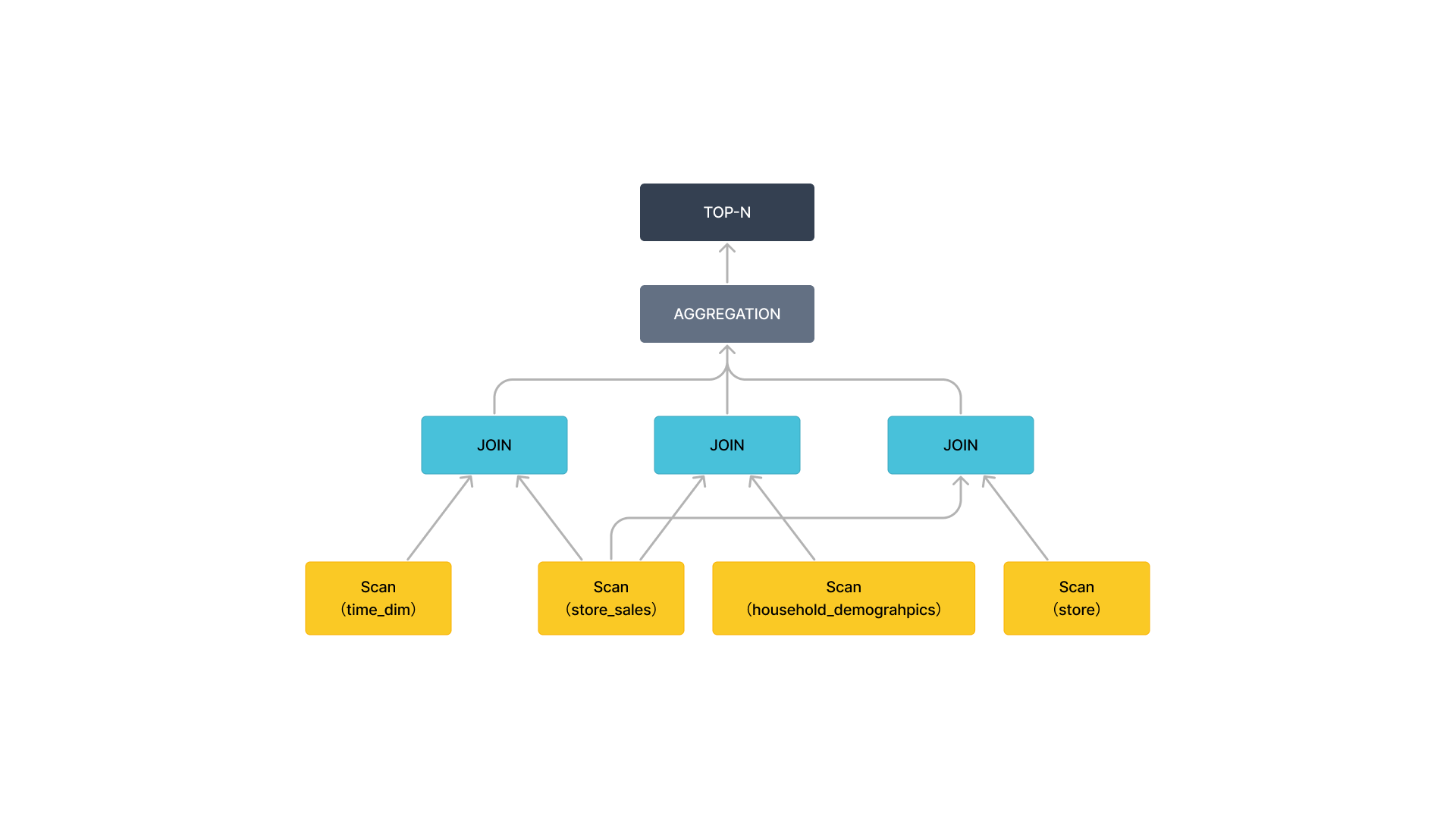

クエリ96のクエリプランは、0から4までの5つのフラグメントに分かれています。クエリプランは、下から上に一つずつ読み取ることができます。
フラグメント4は、time_dim テーブルをスキャンし、関連するクエリ条件 (つまり、time_dim.t_hour = 8 and time_dim.t_minute >= 30) を事前に実行する役割を担っています。このステップは述語プッシュダウンとも呼ばれます。StarRocksは、集計テーブルに対して PREAGGREGATION を有効にするかどうかを決定します。前の図では、time_dim の事前集計は無効になっています。この場合、time_dim のすべてのディメンション列が読み取られ、多くのディメンション列がテーブルにある場合、パフォーマンスに悪影響を及ぼす可能性があります。time_dim テーブルがデータ分割に range partition を選択した場合、クエリプランでいくつかのパーティションがヒットし、無関係なパーティションは自動的にフィルタリングされます。マテリアライズドビューがある場合、StarRocksはクエリに基づいてマテリアライズドビューを自動的に選択します。マテリアライズドビューがない場合、クエリは自動的にベーステーブルにヒットします(前の図の rollup: time_dim など)。
スキャンが完了すると、フラグメント4は終了します。データは、前の図の EXCHANGE ID : 09 に示されているように、他のフラグメントに渡され、受信ノード9に渡されます。
クエリ96のクエリプランでは、フラグメント2、3、4は似た機能を持っていますが、異なるテーブルをスキャンする役割を担っています。具体的には、クエリ内の Order/Aggregation/Join 操作はフラグメント1で実行されます。
フラグメント1は、BROADCAST メソッドを使用して Order/Aggregation/Join 操作を実行します。つまり、小さなテーブルを大きなテーブルにブロードキャストします。両方のテーブルが大きい場合、SHUFFLE メソッドを使用することをお勧めします。現在、StarRocksは HASH JOIN のみをサポートしています。colocate フィールドは、結合された2つのテーブルが同じ方法でパーティション化およびバケット化されていることを示し、データを移動せずにローカルでジョイン操作を実行できることを示します。ジョイン操作が完了すると、上位レベルの aggregationorder by、および top-n 操作が実行されます。
特定の式を削除して(オペレーターのみを保持)、クエリプランをよりマクロな視点で提示することができます。以下の図に示されています。
8-5
