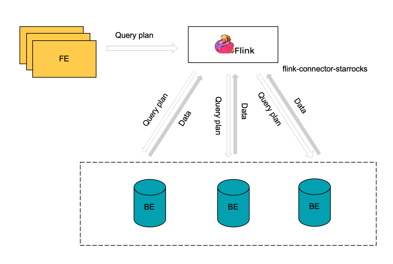

Flink が提供する JDBC コネクタとは異なり、StarRocks の Flink コネクタは、StarRocks クラスターの複数の BE から並行してデータを読み取ることができ、読み取りタスクを大幅に高速化します。以下の比較は、2つのコネクタの実装の違いを示しています。
  • StarRocks の Flink コネクタ
    StarRocks の Flink コネクタを使用すると、Flink はまず責任を持つ FE からクエリプランを取得し、取得したクエリプランをパラメータとして関与するすべての BE に配布し、最終的に BE から返されたデータを取得します。
    - StarRocks の Flink コネクタ

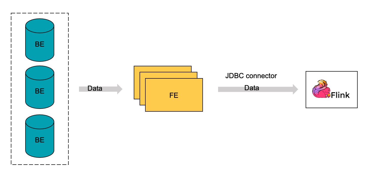

  • Flink の JDBC コネクタ
    Flink の JDBC コネクタを使用すると、Flink は個々の FE から一度に1つずつデータを読み取ることしかできません。データの読み取りは遅いです。
    Flink の JDBC コネクタ
