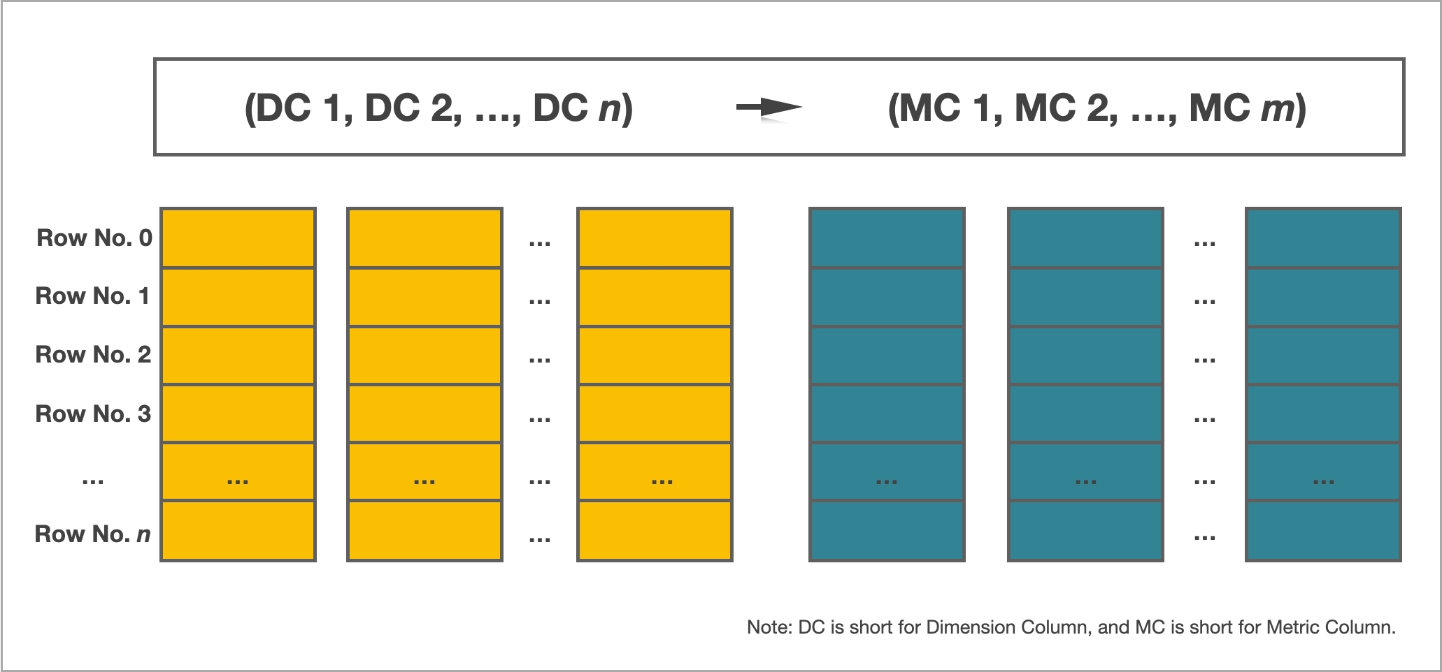

列指向(カラムナ)ストレージ
他のリレーショナルデータベースと同様に、StarRocks のテーブルは行と列で構成されています。各行はユーザーデータのレコードを保持し、各列のデータは同じ型を持ちます。テーブル内のすべての行は同じ数の列を持ちます。テーブルに列を動的に追加したり削除したりできます。テーブルの列は、ディメンション列とメトリック列に分類できます。ディメンション列はキー列とも呼ばれ、メトリック列は値列とも呼ばれます。ディメンション列の値はデータのグループ化やソートに使用され、メトリック列の値は sum、count、min、max、hll_union_agg、bitmap_union などの関数を使用して蓄積できます。
StarRocks はテーブルに列指向(カラムナ)ストレージを使用します。物理的には、列のデータはデータブロックに分割され、エンコードされ、圧縮され、ディスクに永続的に保存されます。論理的には、列のデータは同じデータ型の要素からなる配列に例えられます。行に保持される列の値は、それぞれの配列内で列順に要素としてリストされます。つまり、行に保持される列の値は同じ配列インデックスを持ちます。配列インデックスは暗黙的であり、保存する必要はありません。テーブル内のすべての行は、1つ以上のディメンション列で指定された順序でソートされます。ソートされたテーブル内の行の位置は、その行のシーケンス番号で表されます。

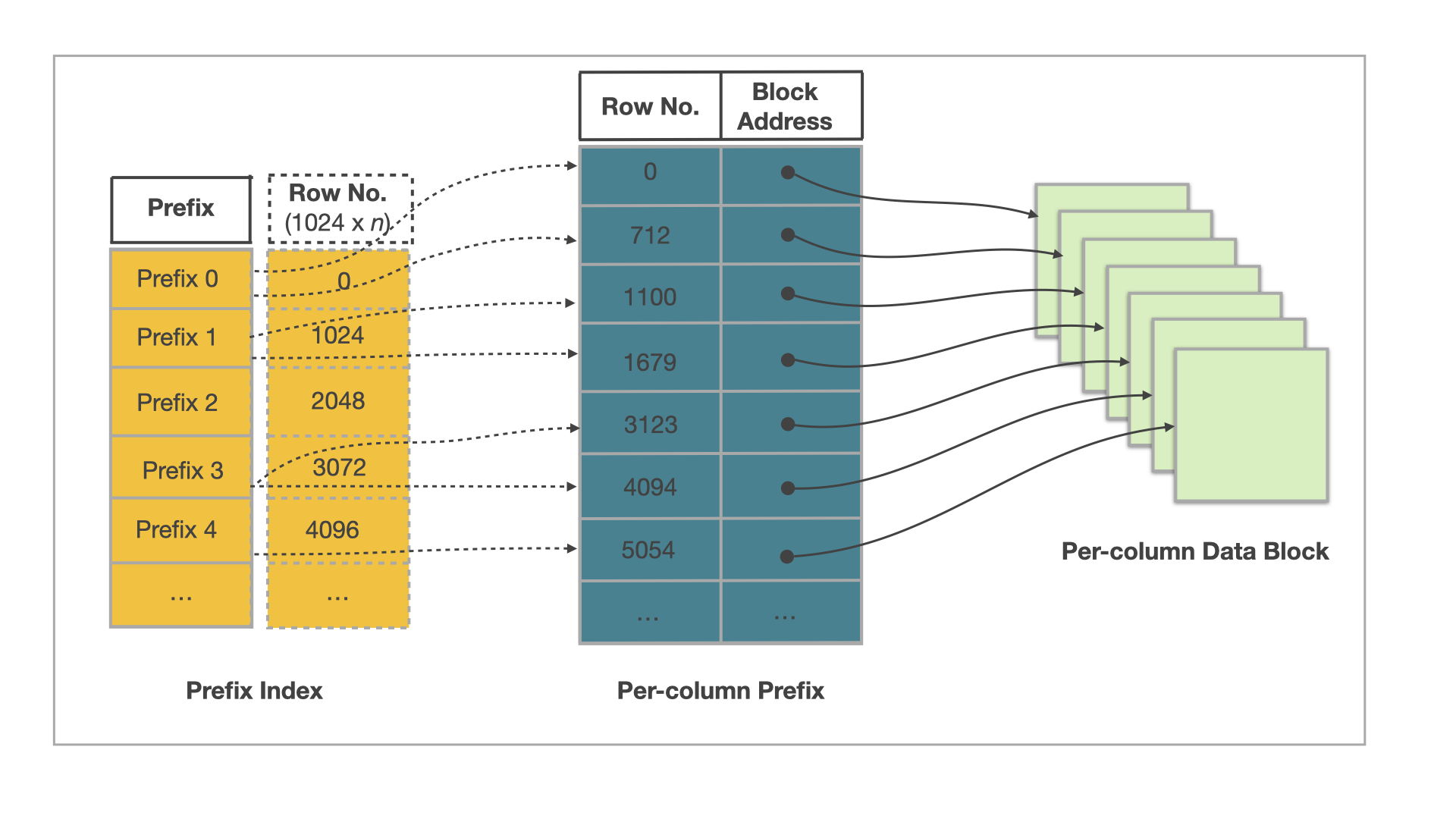

インデックス
StarRocks は、プレフィックスインデックスと列ごとのインデックスを使用して、関心のある行が占めるデータブロックの開始行を迅速に特定します。
次の図は、StarRocks のテーブル設計が StarRocks のテーブルに対するクエリをどのように加速するかを示しています。
StarRocks のテーブルデータは、次の3つの部分に組織化されています。
プレフィックスインデックス
StarRocks は、1024 行ごとにデータをデータブロックとして保存し、そのエントリをプレフィックスインデックステーブルに保持します。各データブロックのプレフィックスインデックスエントリの内容は、データブロックの開始行のディメンション列で構成されるプレフィックスで、36 バイトを超えることはできません。プレフィックスインデックスはスパースインデックスです。行をクエリする際、StarRocks はプレフィックスインデックステーブルを検索して、行のディメンション列で構成されるプレフィックスを取得します。次に、StarRocks は関心のある行が占めるデータブロックの開始行のシーケンス番号を迅速に特定できます。
列ごとのデータブロック
StarRocks は、各列のデータを複数の 64-KB データブロックに分割します。各データブロックは独立してエンコードおよび圧縮され、最小の I/O 単位としてディスクから読み取られたり、ディスクに書き込まれたりします。
列ごとのインデックス
StarRocks は、各列に対して行番号インデックスを保持します。行番号インデックステーブルでは、列のデータブロックが列に保持されている行のシーケンス番号に一対一でマッピングされます。さらに、行番号インデックステーブルの各エントリは、特定の行番号にマッピングされたデータブロックの開始行番号、アドレス、および長さで構成されます。行をクエリする際、StarRocks は行番号インデックステーブルを検索して、行のシーケンス番号にマッピングされたデータブロックのアドレスを取得します。次に、StarRocks はデータブロックを読み取り、行を特定します。
まとめると、StarRocks は、行のディメンション列で構成されるプレフィックスを使用して、テーブルの行を特定するために次の5つのステップを実行します。
プレフィックスインデックステーブルを検索して、関心のある行が占めるデータブロックの開始行のシーケンス番号を特定します。
各ディメンション列の行番号インデックステーブルを検索して、ディメンション列のデータブロックを特定します。
データブロックを読み取ります。
データブロックを解凍およびデコードします。
データブロックを検索して、ディメンション列インデックスがマッピングされている行を特定します。
