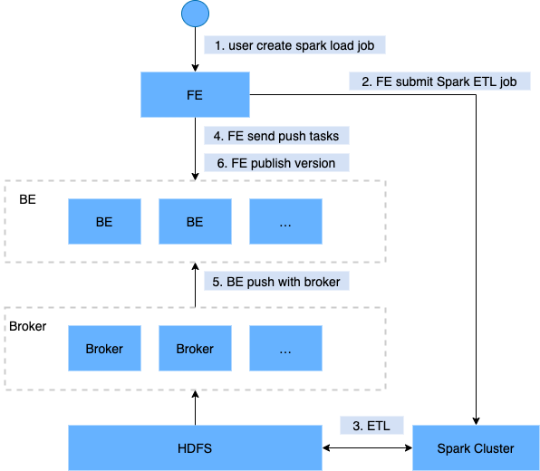

基本原理
ユーザーは MySQL クライアントを通じて Spark タイプのインポートジョブを提出し、FE はメタデータを記録し、提出結果を返します。
Spark Load タスクの実行は、以下の主要なフェーズに分かれています。
  1. ユーザーが Spark Load ジョブを FE に提出します。
  2. FE は ETL タスクを Apache Spark™ クラスターに提出して実行します。
  3. Apache Spark™ クラスターは、グローバル辞書の構築(BITMAP 型)、パーティショニング、ソート、集約などを含む ETL タスクを実行します。
  4. ETL タスクが完了すると、FE は各事前処理されたスライスのデータパスを取得し、関連する BE に Push タスクを実行させます。
  5. BE は Broker プロセスを通じて HDFS からデータを読み取り、StarRocks ストレージ形式に変換します。
    Broker プロセスを使用しない場合、BE は HDFS から直接データを読み取ります。
  6. FE は有効なバージョンをスケジュールし、インポートジョブを完了します。
以下の図は、Spark Load の主なフローを示しています。
Spark load
