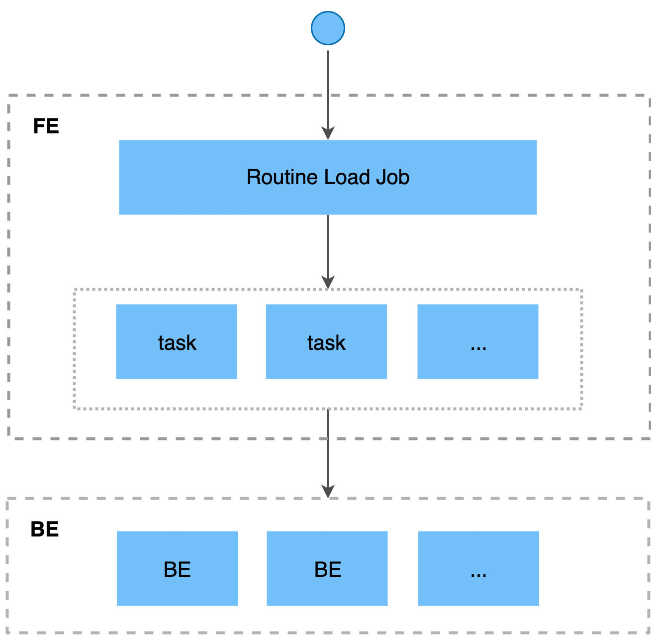

    ロードジョブは特定のルールに基づいて複数のロードタスクに分割されます。ロードタスクはデータロードの基本単位です。個々のイベントとして、ロードタスクは Stream Load に基づくロードメカニズムを実装します。複数のロードタスクが同時にトピックの異なるパーティションからメッセージを消費し、データを StarRocks にロードします。

  1. Routine Load ジョブを作成します。 Kafka からデータをロードするには、CREATE ROUTINE LOAD ステートメントを実行して Routine Load ジョブを作成する必要があります。FE はステートメントを解析し、指定したプロパティに従ってジョブを作成します。
  2. FE はジョブを複数のロードタスクに分割します。
    FE は特定のルールに基づいてジョブを複数のロードタスクに分割します。各ロードタスクは個別のトランザクションです。 分割ルールは次のとおりです:
    • FE は、Kafka トピックのパーティション数と生存している BE ノードの数に基づいて、ロードタスクの実際の同時数を計算します。
    • FE は計算された実際の同時数に基づいてジョブをロードタスクに分割し、タスクをタスクキューに配置します。

  3. 複数のロードタスクが同時に複数の Kafka トピックパーティションからメッセージを消費し、データを StarRocks にロードします。
    1. FE はロードタスクをスケジュールして提出します: FE はキュー内のロードタスクをタイムリーにスケジュールし、選択された Coordinator BE ノードに割り当てます。ロードタスク間の間隔は、構成項目 max_batch_interval によって定義されます。FE はロードタスクをすべての BE ノードに均等に分配します。max_batch_interval に関する詳細は CREATE ROUTINE LOAD を参照してください。
    2. Coordinator BE はロードタスクを開始し、パーティション内のメッセージを消費し、データを解析およびフィルタリングします。ロードタスクは、事前に定義されたメッセージ量が消費されるか、事前に定義された時間制限に達するまで続きます。メッセージバッチサイズと時間制限は、FE 構成の max_routine_load_batch_size および routine_load_task_consume_second に定義されています。詳細情報は Configuration を参照してください。Coordinator BE はその後、メッセージを Executor BEs に分配します。Executor BEs はメッセージをディスクに書き込みます。
