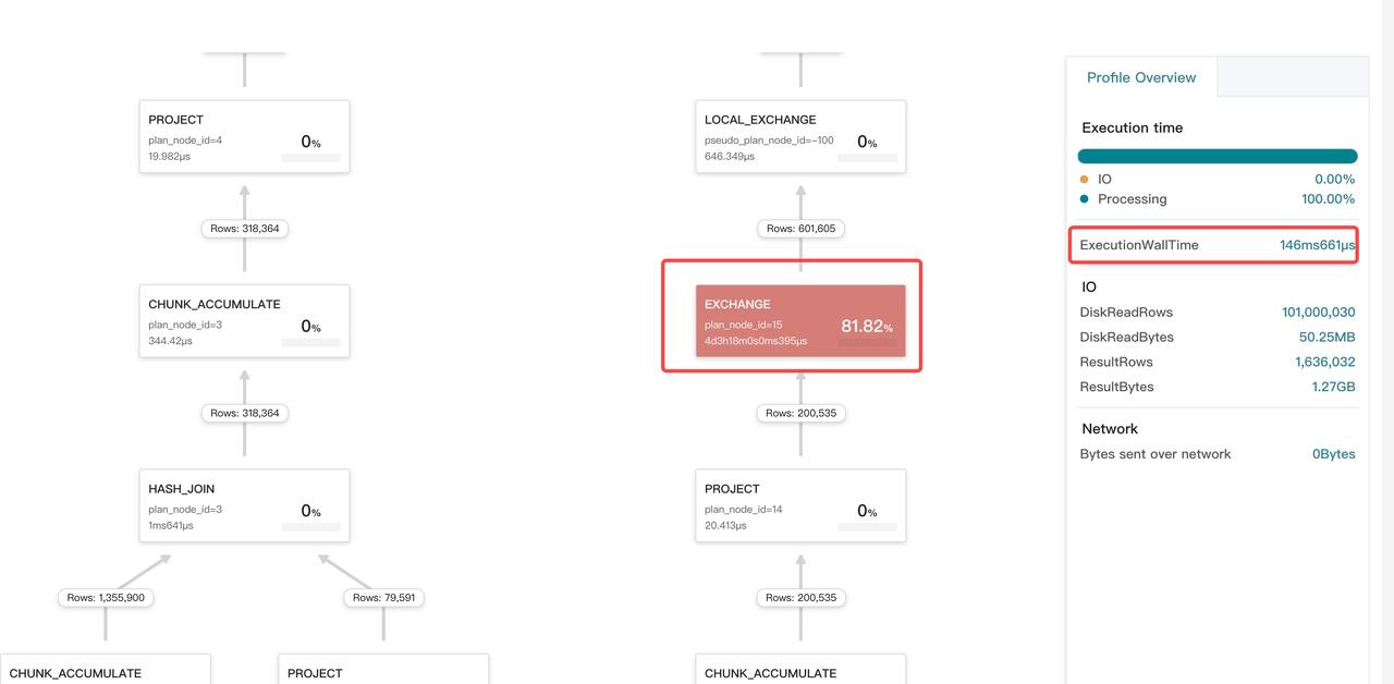

クエリプロファイルの可視化

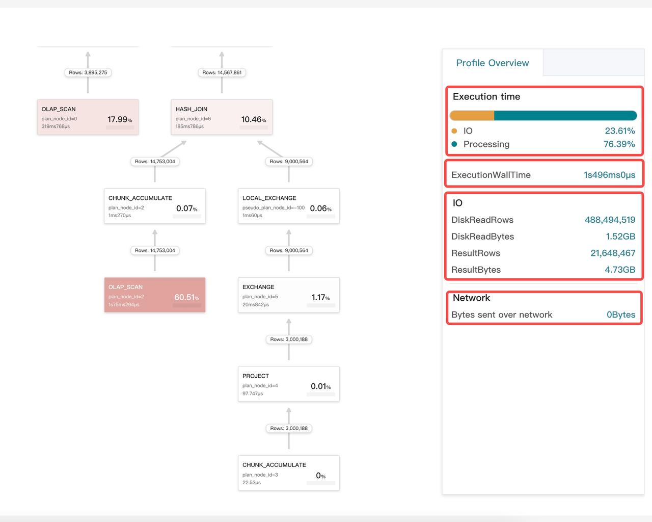

StarRocks Enterprise Edition のユーザーであれば、StarRocks Manager を通じてクエリプロファイルを可視化できます。
Profile Overview ページには、総実行時間 ExecutionWallTime、I/O メトリクス、ネットワーク送信サイズ、CPU と I/O 時間の割合などのサマリーメトリクスが表示されます。

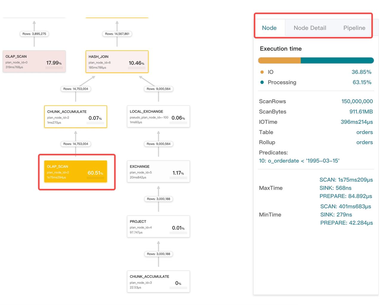

オペレーター(ノード)のカードをクリックすると、その詳細情報がページの右ペインに表示されます。3つのタブがあります。
- Node: このオペレーターのコアメトリクス。
- Node Detail: このオペレーターのすべてのメトリクス。
- Pipeline: オペレーターが属するパイプラインのメトリクス。このタブはスケジューリングにのみ関連しているため、あまり注意を払う必要はありません。

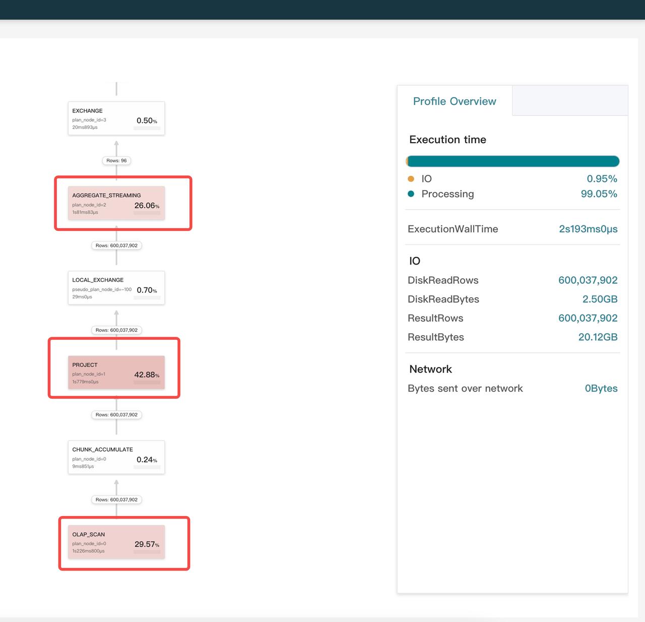

ボトルネックの特定
オペレーターが占める時間の割合が大きいほど、そのカードの色が濃くなります。これにより、クエリのボトルネックを簡単に特定できます。

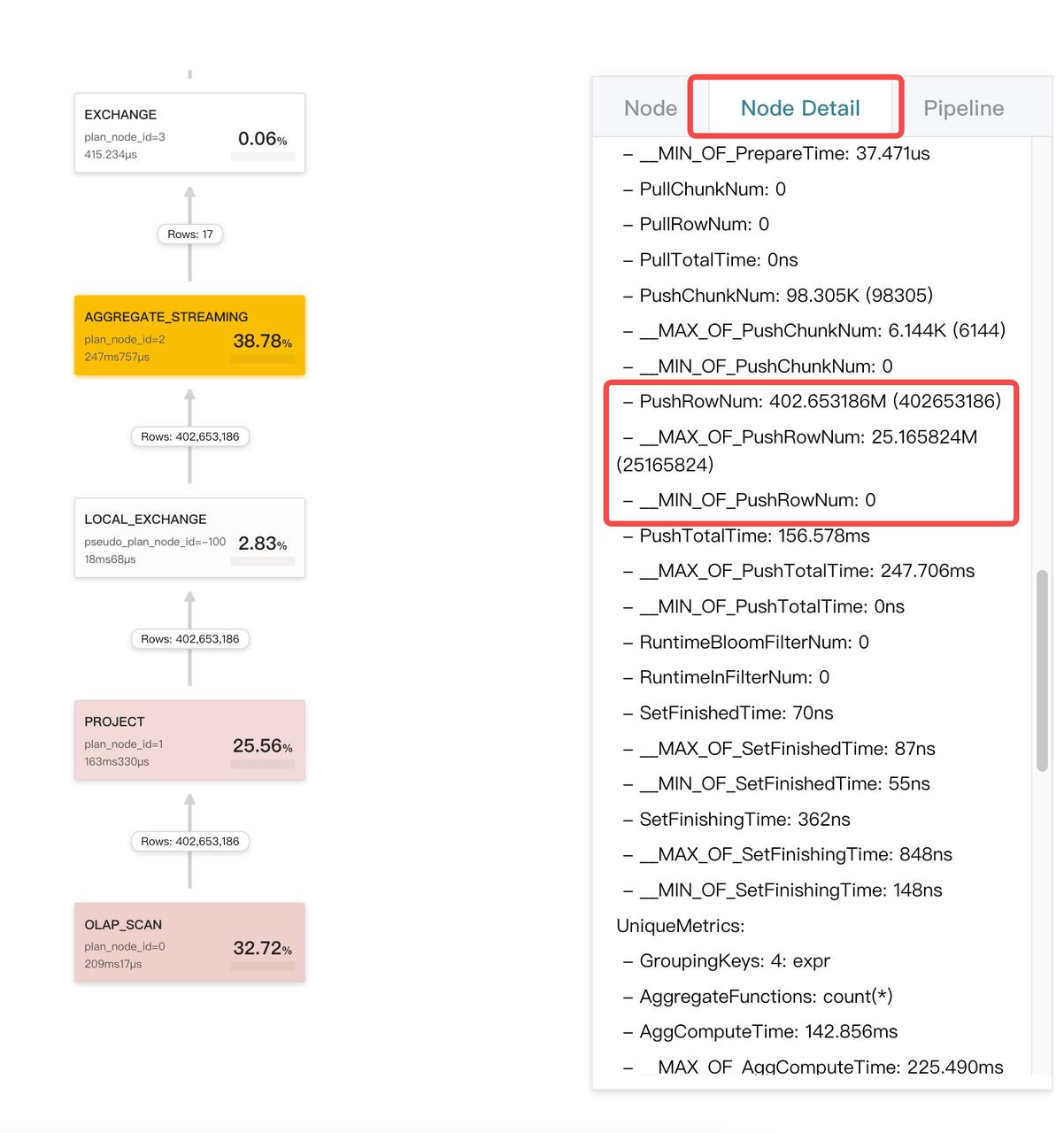

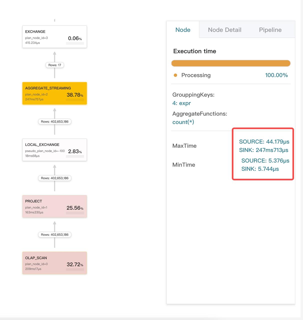

データが偏っているかどうかの確認
時間の割合が大きいオペレーターのカードをクリックし、その MaxTime と MinTime を確認します。MaxTime と MinTime の間に顕著な差異がある場合、通常データが偏っていることを示しています。
次に、Node Detail タブをクリックし、どのメトリクスが例外を示しているかを確認します。この例では、Aggregate オペレーターのメトリクス PushRowNum がデータの偏りを示しています。

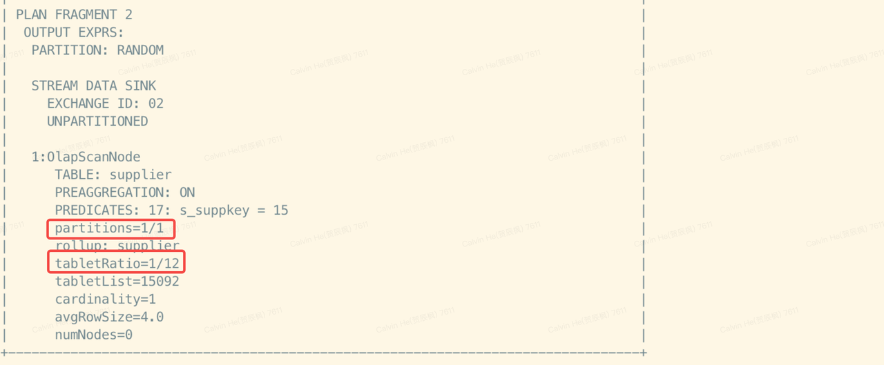

対応するクエリプランを EXPLAIN <sql_statement> を使用して表示することで、パーティショニングまたはバケッティング戦略が有効かどうかを確認できます。

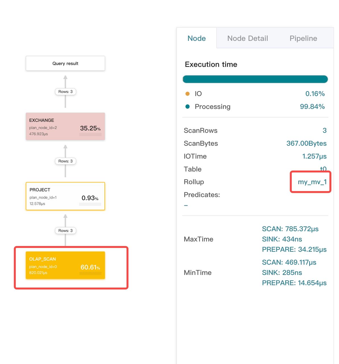

正しいマテリアライズドビューが使用されているかの確認
対応するスキャンオペレーターをクリックし、Node Detail タブの Rollup フィールドを確認します。

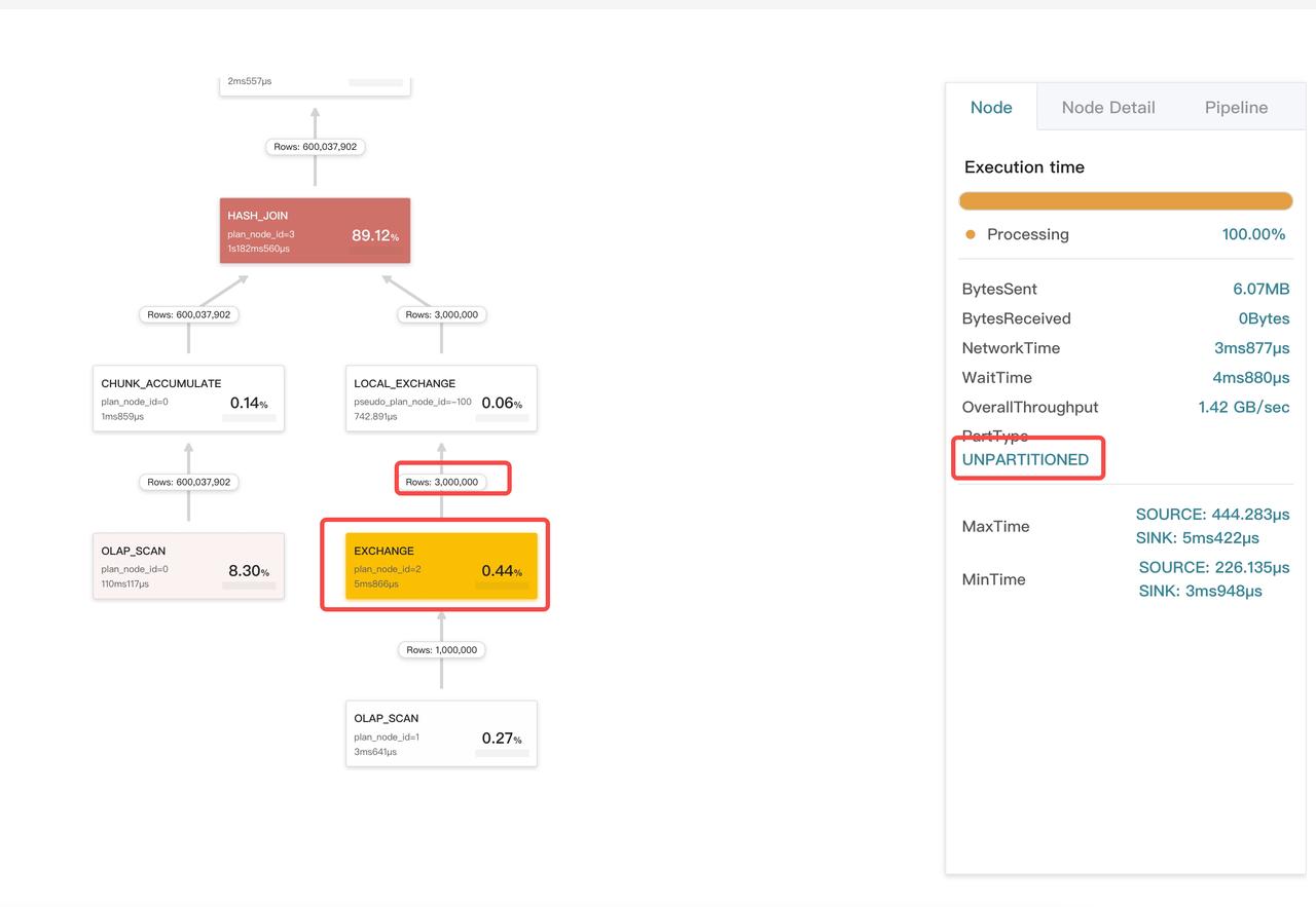

ジョインの分布タイプが正しいかどうかの確認
エクスチェンジオペレーターは、データ分布タイプに応じて3つのタイプに分類されます。
UNPARTITIONED: ブロードキャスト。データは複数のコピーにされ、複数の BEs に分配されます。RANDOM: ラウンドロビン。HASH_PARTITIONEDおよびBUCKET_SHUFFLE_HASH_PARTITIONED: シャッフル。HASH_PARTITIONEDとBUCKET_SHUFFLE_HASH_PARTITIONEDの違いは、ハッシュコードを計算するために使用されるハッシュ関数にあります。
Inner Join の場合、右テーブルは HASH_PARTITIONED および BUCKET_SHUFFLE_HASH_PARTITIONED タイプまたは UNPARTITIONED タイプにすることができます。通常、右テーブルに 100K 行未満の場合にのみ UNPARTITIONED タイプが採用されます。
次の例では、エクスチェンジオペレーターのタイプはブロードキャストですが、オペレーターによって送信されたデータのサイズがしきい値を大幅に超えています。

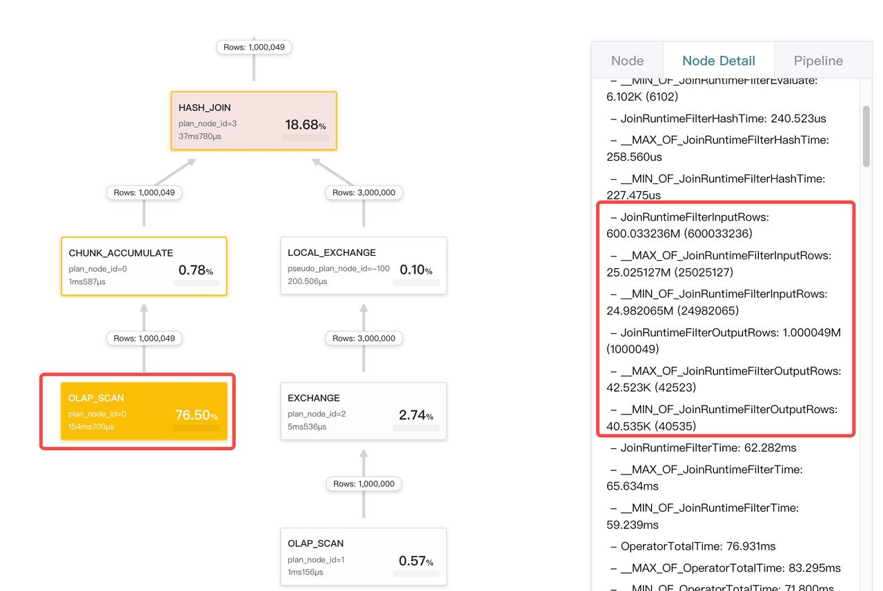

JoinRuntimeFilter が有効かどうかの確認
ジョインの右側の子がハッシュテーブルを構築する際、ランタイムフィルターを作成します。このランタイムフィルターは左側の子ツリーに送信され、可能であればスキャンオペレーターにプッシュダウンされます。スキャンオペレーターの Node Detail タブで JoinRuntimeFilter に関連するメトリクスを確認できます。

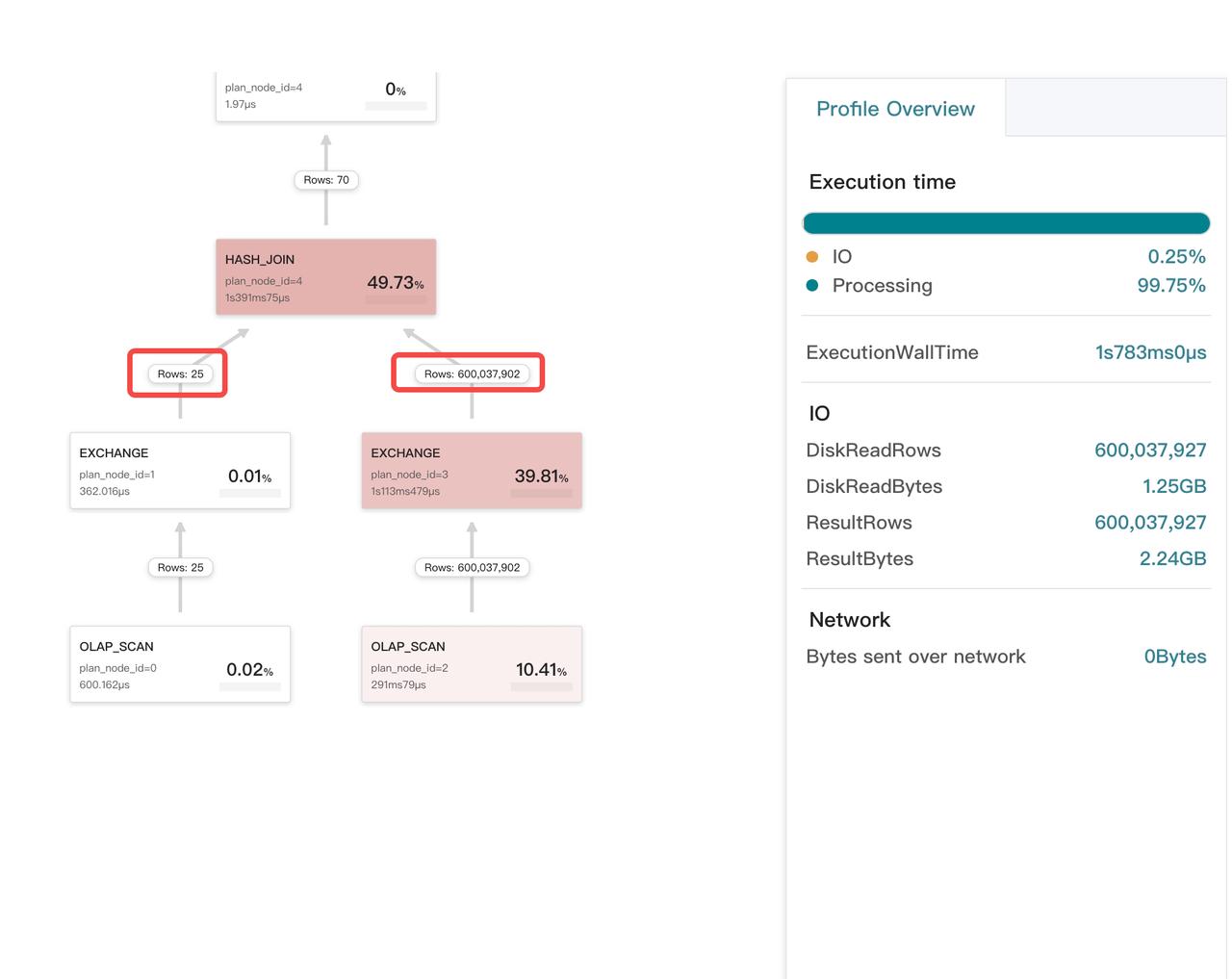

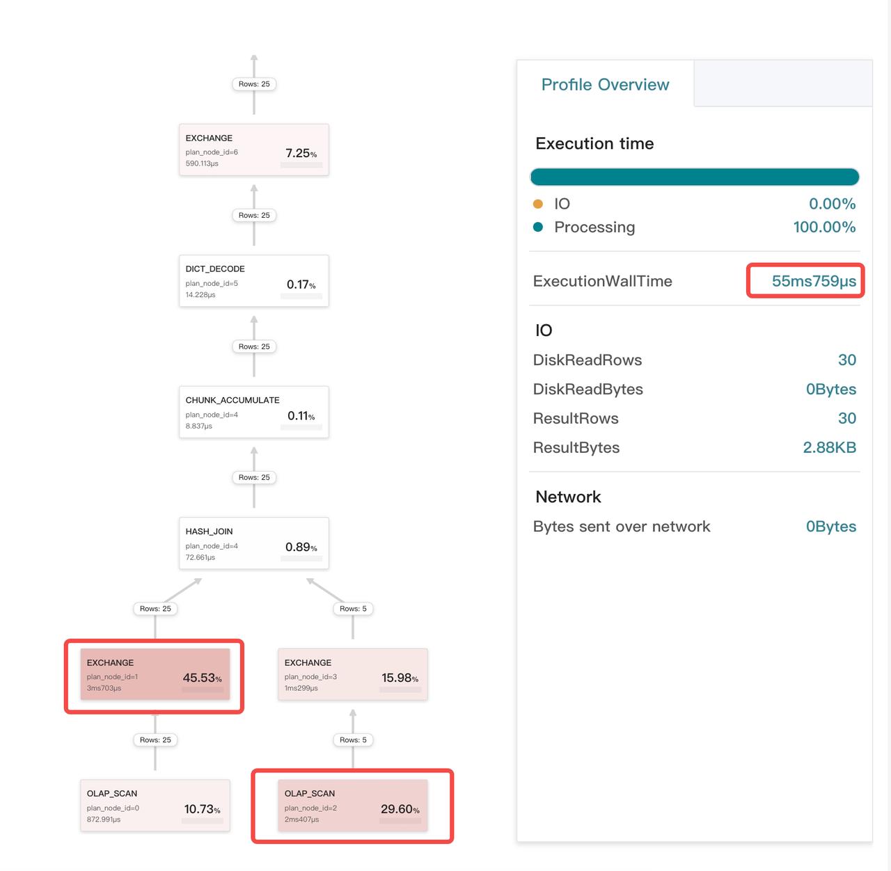

すべてのオペレーターの総時間コストがクエリ実行時間よりも大幅に少ないのはなぜですか?
可能な原因: 高並行性シナリオでは、一部のパイプラインドライバーがスケジュール可能であっても、キューに入れられているためにタイムリーに処理されない場合があります。待機時間はオペレーターのメトリクスには記録されず、PendingTime、ScheduleTime、および IOTaskWaitTime に記録されます。
例:
プロファイルから、ExecutionWallTime が約 55 ms であることがわかります。しかし、すべてのオペレーターの総時間コストは 10 ms 未満であり、ExecutionWallTime よりも大幅に少ないです。
