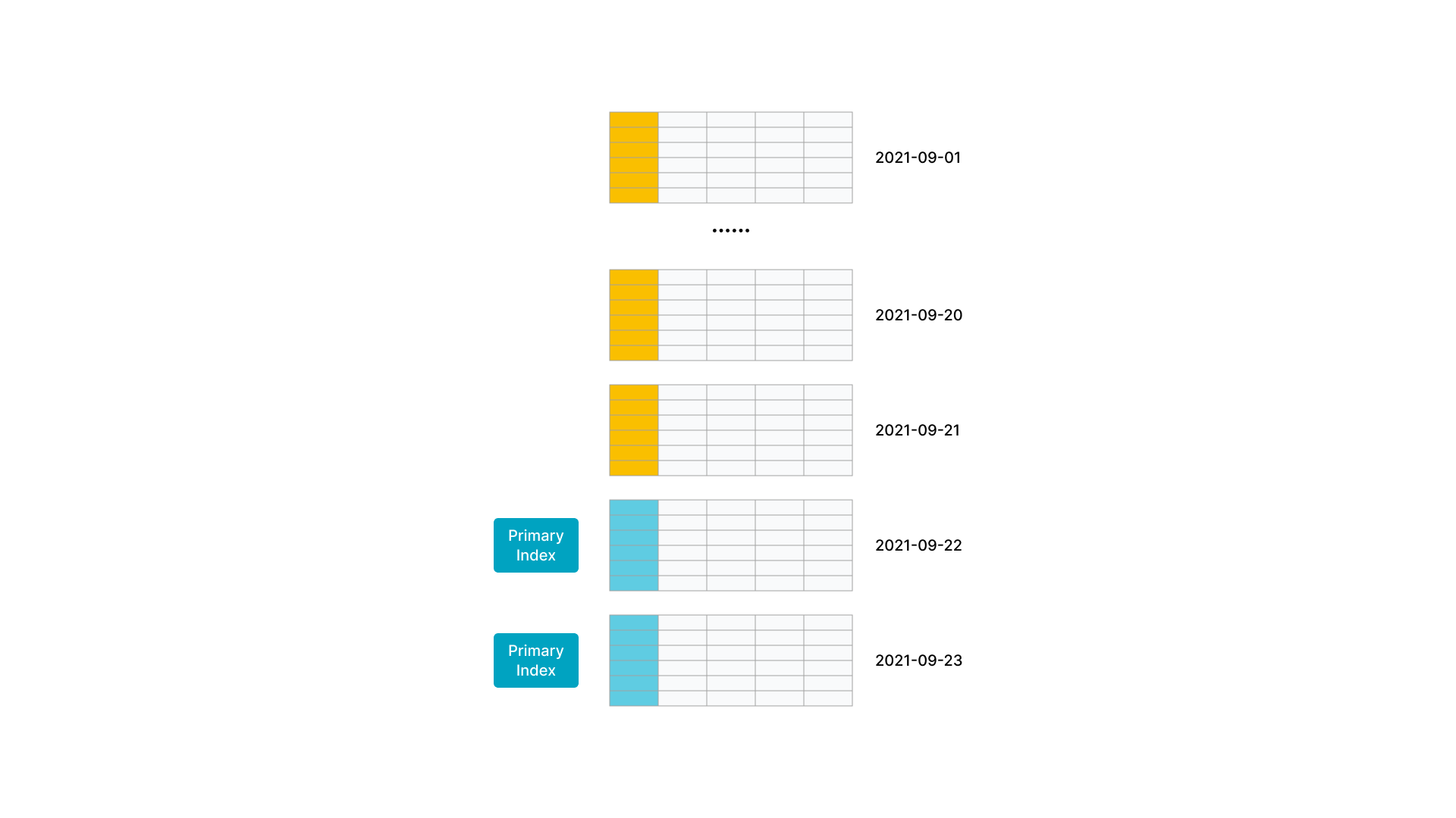

    • テーブルには、急速に変化するデータとゆっくり変化するデータの両方が含まれています。急速に変化するデータは、最近の日々に頻繁に更新されるのに対し、ゆっくり変化するデータはほとんど更新されません。例えば、MySQL の注文テーブルをリアルタイムで StarRocks に同期して分析やクエリを行う必要があるとします。この例では、テーブルのデータは日ごとにパーティション分割され、ほとんどの更新は最近作成された注文に対して行われます。履歴注文は完了後に更新されません。データロードジョブを実行すると、主キーインデックスはメモリにロードされず、最近更新された注文のインデックスエントリのみがメモリにロードされます。
      次の図に示すように、テーブル内のデータは日ごとにパーティション分割され、最近の2つのパーティションのデータは頻繁に更新されます。
      Primary index -1

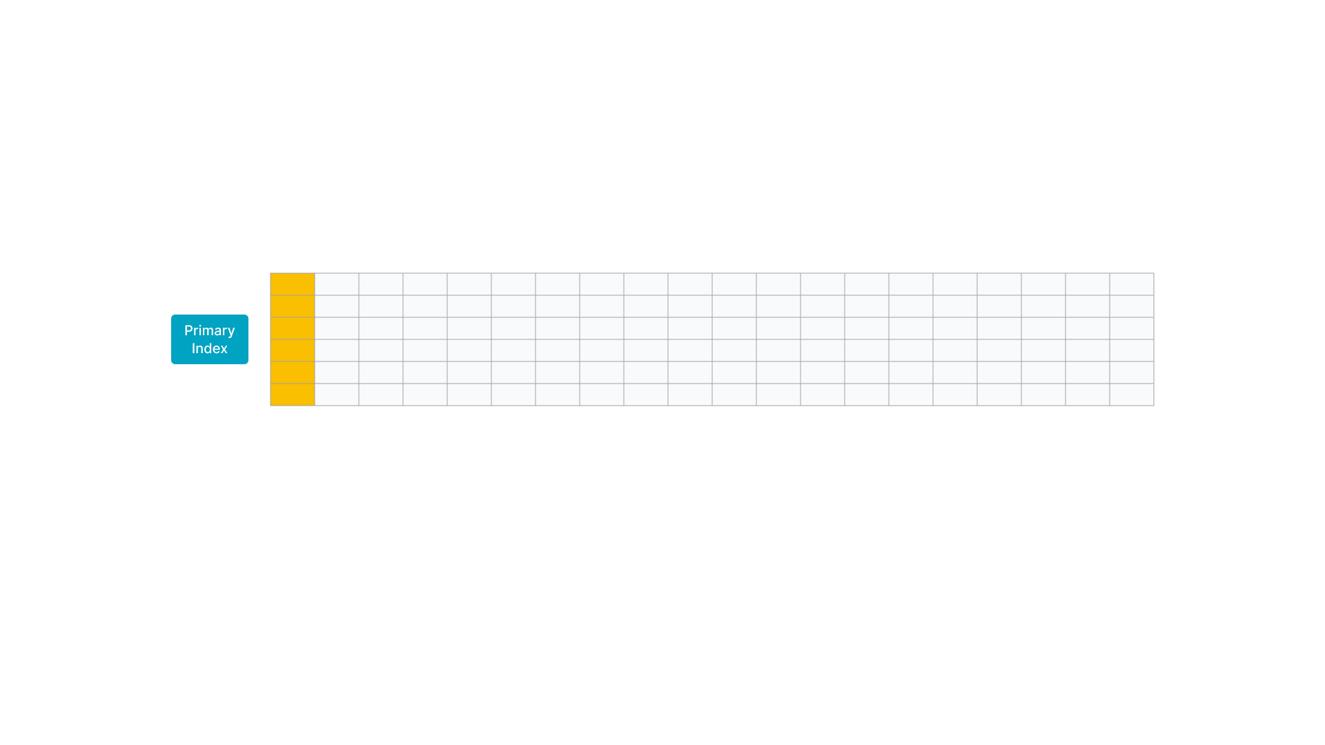

    • テーブルは数百または数千の列で構成されたフラットテーブルです。主キーはテーブルデータのごく一部を構成し、メモリをほとんど消費しません。例えば、ユーザーステータスやプロファイルテーブルは多数の列で構成されていますが、ユーザー数は数千万から数億程度です。この状況では、主キーが消費するメモリ量は制御可能です。
      次の図に示すように、テーブルにはわずか数行しか含まれておらず、テーブルの主キーはテーブルのごく一部を構成しています。
      Primary index -2
